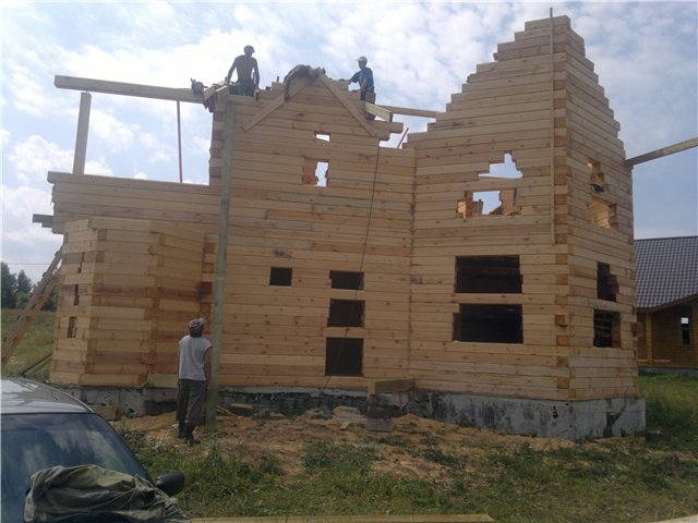

А, да.Это не стены кривые, а руки. Я не умею фоткать.

Zloi!,ты чо там, дворец строишь что ли?
ужаснах
хотя "у каждой Машки свои замашки, одной чашки да ложки, другой платья да сережки" (с)
| Получено: 89 Отправлено: 15 |
оборотень, Паш, ну не скворечник же делать...
| Получено: 54 Отправлено: 82 |
Zloi!,ну не скворечник то точно....я не про площадь, я про модерн-стильплощадь то поди 200-240 кубиков буит небось?
оборотень, 140![]()
оборотень, до гаража еще копать и копать.![]()
Zloi!, под инженерку то в фундаменте заложили трубы хоть? а то потом штрабить, резать и т.д.![]()
оборотень, у меня лента на сваях. Потом проведу, это вообще не гимор.
Zloi!,ну коли ленточный, то проще чем монолит...угу. Избу состряпают, а потом, по ходу, уже будешь планировать где и какую инженерку лепить. Согласен. Но гимор один куй будет Серегаособливо если из дома под пол лаза не будет. Я с банькой намучалси, когда душевую в ней делал да слив выводил. Там типа ленточного, без свай и из бута
долго матерился пытаясь попасть 120 мм трубой в дыдочку под слив в полу, размером 70 мм, под установленную гофру.....
оборотень, там черный пол, легко снимается. Все продумано.
