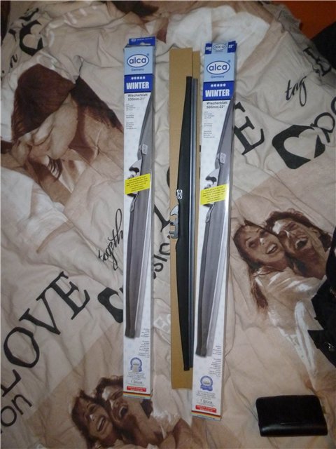

    Решил полгода назад обновить свои каркасные щетки на лобовом. Ездил на них несколько лет, даже не знаю сколько на них ездил прошлый владелец.
    Взял Alka зимние по 150 руб. за шт. (типа написано маде ин Германия), брал металлический каркас с серыми (графитовыми) резинками, типа не обмерзают зимой. Громыхала одна или две, очень раздражало, старые ставлю - нормально.
    Взял бескаркасные Alka зимние рублей по 250 за шт., графитовые серые резинки - гуано, не трут большие участки по краям щеток. Чувак один выпросил продать на сенс.
    Через пару месяцев поехал в Иваново, был ледяной дождь, намучился с каркасными графитовыми, походу еще и концетрат сильно с водой разбавил, плохо лед топил.
    Начал поиск щеток, и случайно в Иваново нарвался на супер щетки Alka зимние с огромными серыми графитовыми резинками каркасные в резиновом чехле, 450 руб. за шт. Щетки супер, не гремят, отлично чистят
    На водительскую лучше берите 560 мм, у меня старые такие стояли. Когда поставил 530 мм 2 шт. - непривычно, 560 мм намного большую поверхность чистит.

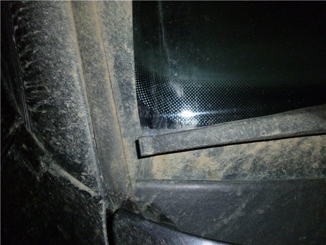

  19. #39
    25.04.2011
    г.Щекино,Тульская обл.
    2,192
    Получено: 107
    Отправлено: 146
    сэнкс за совет! а 560 по всей длине прилегают??? у меня водительская 530 и то "конец висит" в воздухе

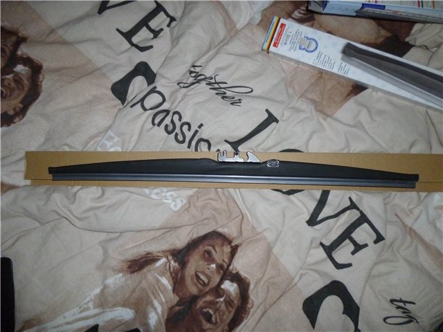

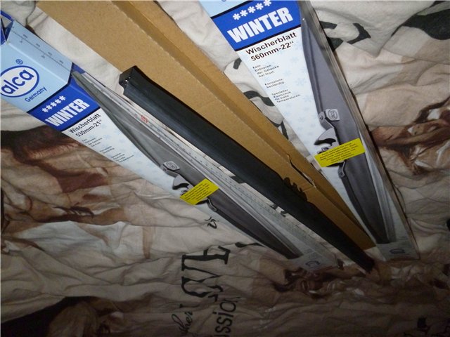

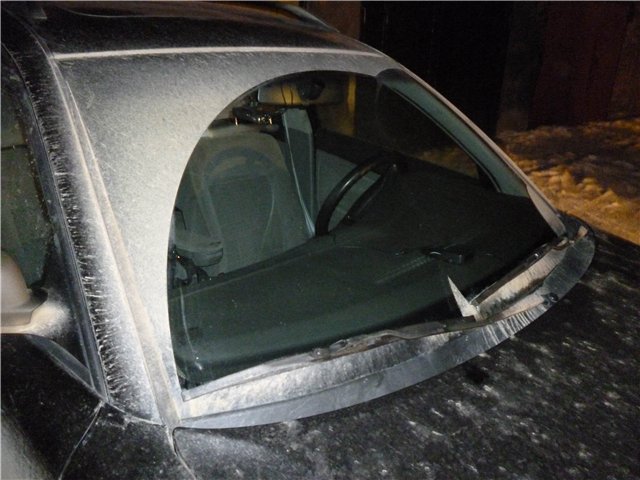

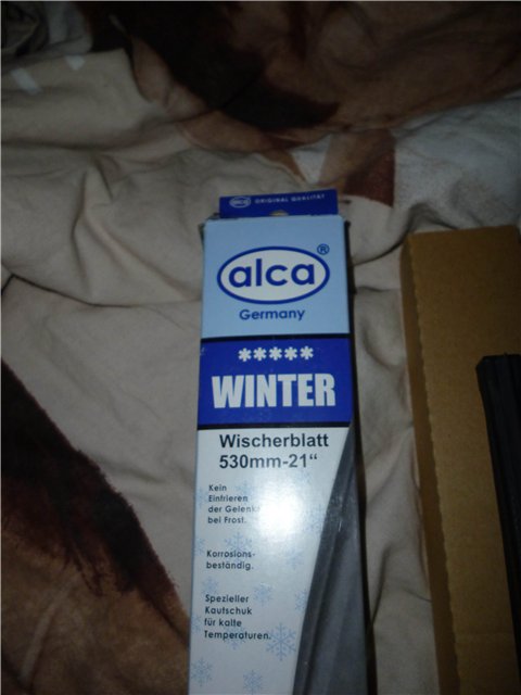

    Я каркасные снял, в гараже лежат, пассажирская ничего, а вот водительская короткая, очень непривычно, до этого стояли длинные. Так вот когда покупал, машины под рукой небыло, позвонил другу, попросил чтобы он замерил рулеткой какая по максимуму влезет водительская. Ну он 560 мм сказал что легко встанет.
    На фото видно, что водительская даже и большего размера влезет - есть запас. Видимо на пассажирскую полезла бы и 540 мм (не знаю есть ли такой размер) или может 550 мм - также есть запас. На пластиковом креплении есть два варианта крепления, можно на см смещать щетку.

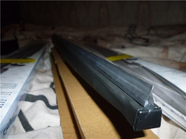

    Мне понравилась в Алке резинка - она огромная. Не знаю делают ли другие фирмы такие же резинки, но в магазинах резинки все одинаковые, стандартные.
    Но почему бы не делать резинки большие как у Алки.
    Изначально щетки в кожухе резиновом брал на Форд транзит 2011 г.в., мне очень понравились, следом взял на пассата, что удивительно такие щетки были в наличие все размеры, любые размеры.
    Брал в Иваново в тюнинг магазине. Таких щеток я не встречал не в автомагазинах не на рынках!
