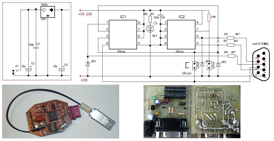

    Точнее нужно только слить с нее дамп.
    Вроде когда-то видел схему для LPT порта, но не могу найти сейчас.
    Нашел схемку, как думаете, будет работать?
    http://s-u.su/s/8gjruots.png

    По ссылкам в обсуждении наткнулся на такую схему:
    Я так понимаю, если отбросить лишнее, то получится тоже, что и в первом посте.

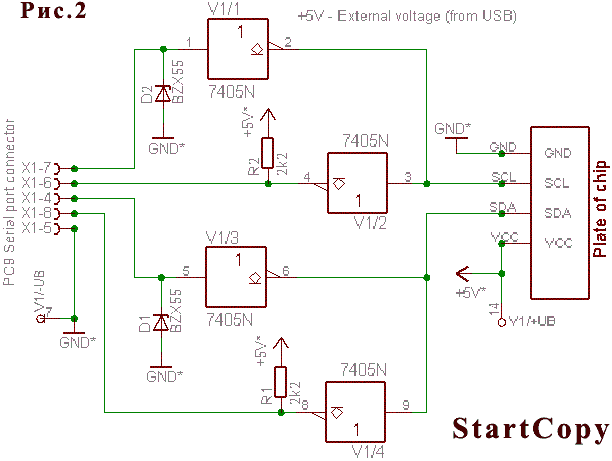

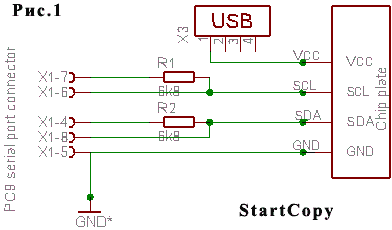

    Чем перепрограммировать:
    Компьютер - любой PС, имеющий рабочие СОМ и USB порты.
    Программатор (soft) PonyProg2000 - свободно распространяемая программа с сайта производителя ; испробовал несколько других, но эта, на мой взгляд, удобнее; а вообще подойдет любая для 24C04 IІC Bus EEPROM, поддерживающая интерфейс SI Prog.Программатор (hard) или железо - придется сделать самому; его изготовление займет 5-15 минут для ленивых и 3-5 часов для продвинутых. Как оказалось, самая дефицитная часть - это разъем для соединения с СОМ-портом компьютера ("мама" РС9), но его можно отрезать от старого кабеля для модема (от мышки не подойдет - не все провода); длина оставшегося провода не должна превышать 3-6 см (!) от края разъема.
    Итак, для ленивых упрощенная схема - собирается на коленке за 5-15 минут, в зависимости от опыта работы с паяльником и внимательности.
    Понадобится разъем РС9 и два сопротивления номиналом 1кОм-10кОм (я использовал 6,8 кОм). Питание можно взять от USB (1-й вывод, красный провод). Подпаяйте все к плате чипа по схеме рис.1.
    Для продвинутых есть другая схема, которая понадежней и рассчитана на длительную эксплуатацию, а не на один раз. Детальки импортные, но аналог можно подобрать из отечественных. Ввиду того, что на плате чипа уже имеется кое-какая развязка, получилась несколько облегченная схема, изображенная на рис.2.
    у меня сделано по первой схемке, +5 взял с USB

    Все схемы крутятся вокруг одного, но разные только номиналы резюков. Спасибо!

    последние схемки это больше для сброски счетчиков для чипов в принтерах, там как раз 24хх используется. Выводы GND, DATA, SLC, VCC посмотри по даташи куда подпаять. Схемка рабочая, сразу рекомендую припаять к панельке если в корпусе DIP-8
    вот datasheet - http://www.datasheetcatalog.org/data.../160469_DS.pdf
