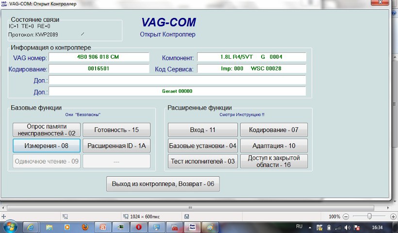

    Ситуация немного проясняется.

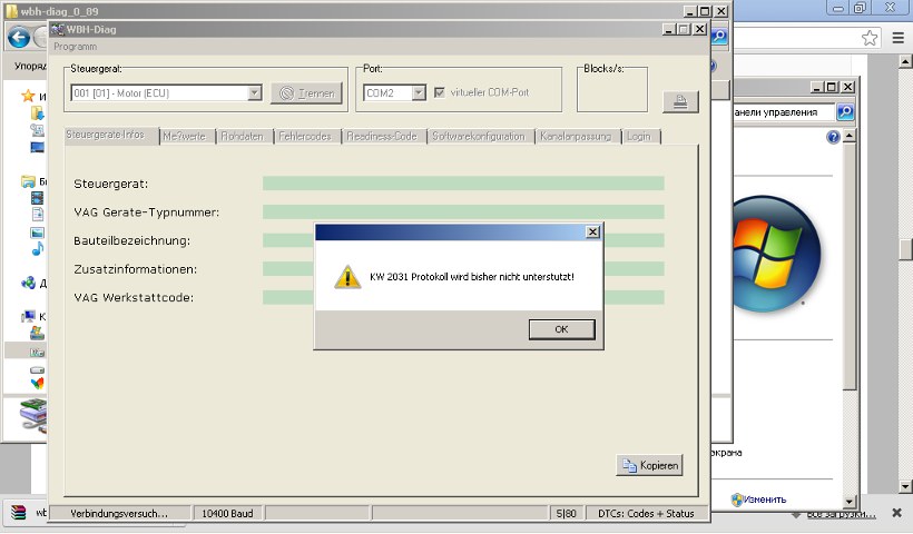

    Сначала я думал, что MMFA не видит ЭБУД по причине ошибок связи. Теперь приходит прояснение, что дело несколько в другом.
    Юра автопилот вычислил, что мой блок ЭБУД выходит на связь по диагностическомк протоколу KW2089, а в MMFA реализован протокол KW1281. Именно по этой причине, блоки не могут найти общий язык.
    Теперь такой вопрос с заковыкой: как заставить ЭБУД выходить на связь по протоколу KW1281? Или в прошивке блока ЭБУД это не предусмотрено?
    Попробовал в VAG-COM в настройках снимать галочки KW1281, KW2000 - березультатно, блок соединяется на KW2089.
    Никак. 1281 у блока 018СM не поддерживается.
    Характерный признак блоков с 1281 - при входе в связь кнопка [Advanced ID] остается неактивной.
    Проверить блок на возможность принудительной связи по KW1281 можно c помощью софта, который умеет работать только по 1281, например, старой версией WBH-Diag
    Разница между KW2089 и KW1281 очевидна, так что осталось только кланятся в ноги Юре, чтоб он сделал версию ММФА под 2089.
    Цитата Сообщение от autopilot Посмотреть сообщение
    Так же интересно от какой машины изначально этот блок, откуда в нем KW2089, вроде на пассатах KW2089 не было.
    Все америкосы, начиная с 2002 модельного года с KW2089.
    Это блоки с индексами 4B0906018CM/DA/DN/DP/DQ
    Вопрос Гамлета имеет решение: 2B OR NOT 2B = FF

  6. #26
    Модератор Аватар для AWAS
    26.01.2008
    Россия, Ухта
    6,346
    Получено: 359
    Отправлено: 625
    Я все-же попробую софт, который Алексей предложил. Результаты отпишу.

  8. #28
    26.01.2008
    Россия, Ухта
    6,346
    Получено: 359
    Отправлено: 625
    Интересно, возможно ли перепрошивкой (например европейской версией SW) от этого "недостатка" избавиться?
    Или тут уже вопросы HW?
    не понятно как принудительно заставить работать 1281
    Если такой возможности нет, то увы......
    Но блин в памяти висит картинка, что при первом включении диагностика ЭБУД работала!!! Или я что-то попутал.
    Можно наверное еще VAG-COM 3.11 попробовать.
    Скрин как раз и есть 3.11.
    Вести с полей:
    Программа WBH-Diag по 1281 не соединилась.
    VCDS (версии 912)выдал протокол KW2000.
    http://s-u.su/s/8gjruots.png
