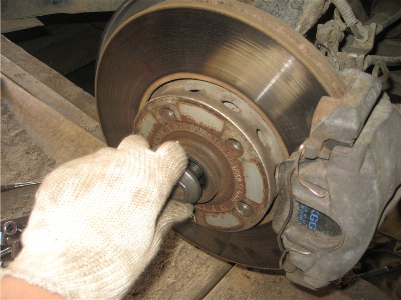

5)как только болты откручены, отталкиваем полуось в сторону тормозного диска
6) теперь уводим всю полуось вправо (по стрелке)

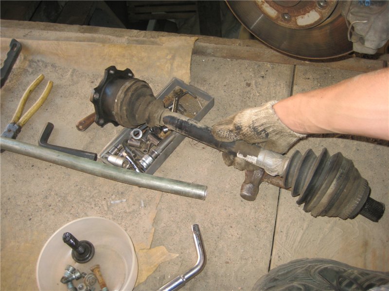

7)далее откручиваем полностью болт шруса и подаем полуось от тормозного диска
8)полуось у нас в руках

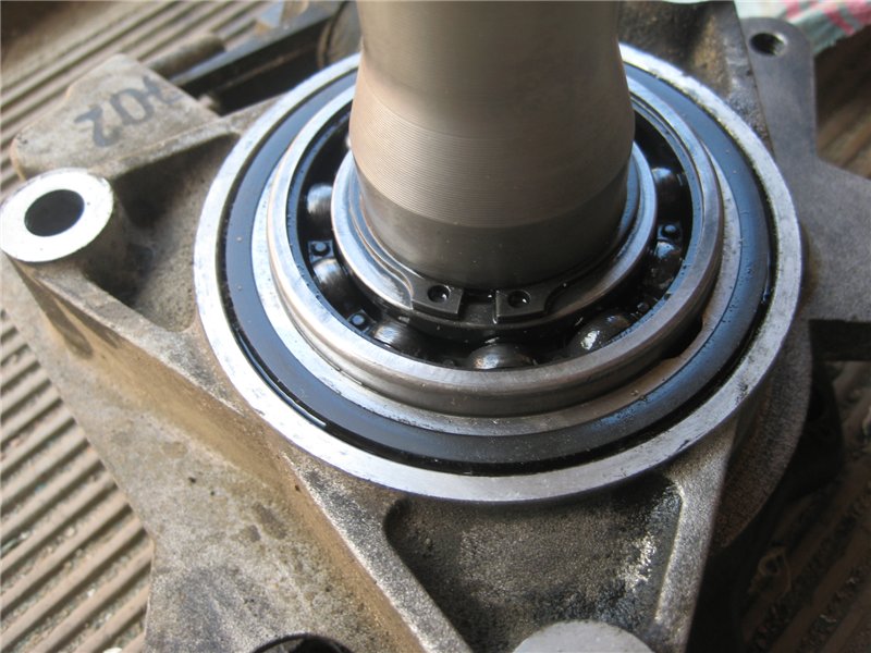

12) Нужен хороший съемник стопорных колец. НЕ ЭКОНОМЬТЕ НА НЕМ!
13) далее, зажимаем в тиски и аккуратно (лучше через деревяшку) выстукиваем...
14)Вот собственно виновник всего этого балета.
выбиваем старый, меняем на новый и собираем все в обратной последовательности.
