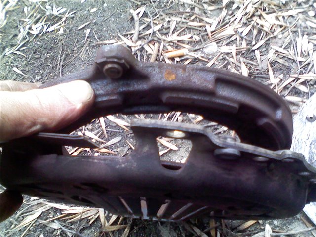

    FalconM, а на ручнике не пробовал трогаться?: на третьей передаче, плавно отпуская сцепление, не нажимая педаль газа, если заглохнет - сцепа еще живая.
    Сто пудово заглохнет диски у меня не пробуксовывают. Ведет сцепление.. думаю может с корзиной что или с выжимным.. Когда сцепление выжимаешь, то в районе коробки слышен некий звут(тихий хруст что ли). Это если голову сунуть ближе к сцеплению сегодня услышал, когда прокачивали сцепу.

    В общем сняли коробку и вот что увидели
    Поставил в сборе новое LUK. Теперь езжу как будто на другой машине, всё четко включается и педалька мягкая мягкая стала
    с чем и поздравляем
