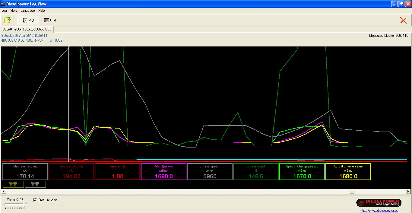

    Дак построй по логам, когда все по нулям было

    COOLLER,
    Запрос и факт сравнивал? Группу не помню, но что-то из разряда 2хх.

    Дошли руки. Снял лог 206 и 115.
    Одно радует, что ТКР на 2400 раздувается до 1940мб(+0.05атм), почти 1 выдувает на 3-ей.
    Есть непонятный пик...че за хня ХЗ.
    Вот лог. Первый разгон на 3-ей, а второй разгон на 2-ой передаче, но в горку.
    LOG-01-206-115-xxx6666666.zip
    Вроде едет....а вроде нет. Бенз 95 Лук.
