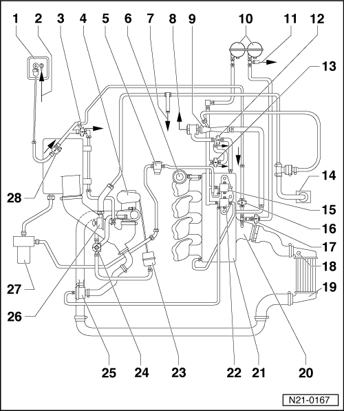

    Всем Привет! Прошу прошения, но ответа на свой вопрос я в поиске не нашел.. Решил я вчера сделать опрессовку... Машина в подписи. отсоединил гофру с короба воздушного фильтра, вставил в нее старый топливный фильтр, для дальнейшей подачи воздуха через него. С другой стороны снял гофру с дз и заткнул ее. Подал воздух и понял что он куда то уходит очень быстро. Увидел что от гофры которая с короба воздушного фильтра отходит еще одна маленькая трубка на непонятную штучку которая находится сверху около короба воздушного фильтра похожую на маленький фильтр, я просто не знаю что это. Таких штучек еще много на маленьких трубках. Я эту трубку отсоединил ранее . Я заткнул ее. Опять подал воздух и понял что он опять куда то очень быстро выходит. Оказывается он выходит через дз. Должно ли так быть? Может я что то не правильно сделал...?

    Kolizey, ты это... не вводи в заблуждение https://passatworld.ru/showthread.php?t=78507 https://passatworld.ru/showthread.php?t=184158
    N80?
    все, больше ничё не надо делать, а то полмашины разберешь
    байпас что ли кончился?
    1 - Абсорбер
    2 - Вентиляционный шланг :
    - Двигатели с буквенным обозначением AWT - передний привод: от клапана подачи самотеком на топливном баке
    - Двигатели с буквенным обозначением AWT - полный привод: от воздушного клапана на топливном баке
    - Двигатели с буквенным обозначением AUG, AWM - передний привод: от перепускного клапана на топливном баке
    - Двигатели с буквенным обозначением AUG, AWM - полный привод: от воздушного клапана на топливном баке
    3 - Обратный клапан (для абсорбирующей установки )
    4 - Турбонагнетатель
    5 - Комбинированный клапан (для системы подачи вторичного воздуха..только для двигателей по норме D4))
    6 - Регулятор давления топлива
    7 - к крышке ГБЦ (Вентиляция картера двигателя)
    8 - к усилителю тормозов
    9 - Эжекционный насос
    10 - Вакуумный ресивер (две раздельные камеры)
    11 - к насосу диагностики топливной системы V144 (только на двигателях с буквенным обозначением AUG, AWM )
    12 - Обратный клапан (байпас к эжекционному насосу)
    13 - Обратный клапан (для управления двигателя и создания вакуума)
    14 - Вентиляция картера двигателя
    15 - Клапан подачи вторичного воздуха N112( только для двигателей по норме D4)
    16 - Обратный клапан (для абсорбирующей установки)
    17 - Обратный клапан (для насоса диагностики топливной системы V144, только на двигателях AUG AWM)
    18 - Датчик давления наддува G31
    19 - Радиатор охлаждения наддувочного воздуха
    20 - Модуль управления дроссельной заслонки J338
    21 - Впускной коллектор
    22 - Клапан рециркуляции наддувочного воздуха N249
    23 - Анероид (вестгейт)
    24 - Электромагнитный клапан ограничения давления наддувочного воздуха N75 (без питания закрыт, давление наддува ограничено )
    25 - Клапан отключения (байпас)
    26 - Редукционный клапан (для вентиляции картера..т.н. "грибок")
    27 - Двигатель для насоса вторичного воздуха V101 (только для двигателей по норме D4)
    28 - Электромагнитный клапан 1 абсорбера с активированным углем N80

    Так а что я сделал то не правильно?
    VW PASSAT B5+ 2004г. AWT 1.8Т 150 л.с. АКПП седан, кожа, климат.
    30,223
    Получено: 6,744
    Отправлено: 4,720
    судя по всему
    вот это:
    ничего снимать и затыкать не надо. можно, если необходимо, отключить от опресовки ВКГ, вытащив "грибок" (из напорного патрубка турбины) и заткнув дырку.
