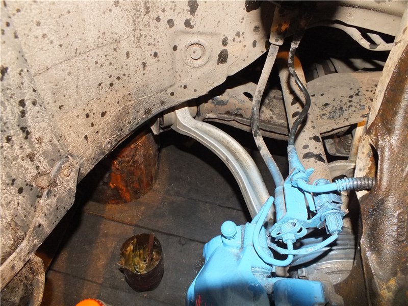

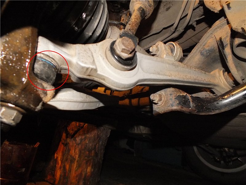

  3. #23
    Golf Аватар для Antoffka
    28.05.2011
    Галич
    637
    Получено: 33
    Отправлено: 5

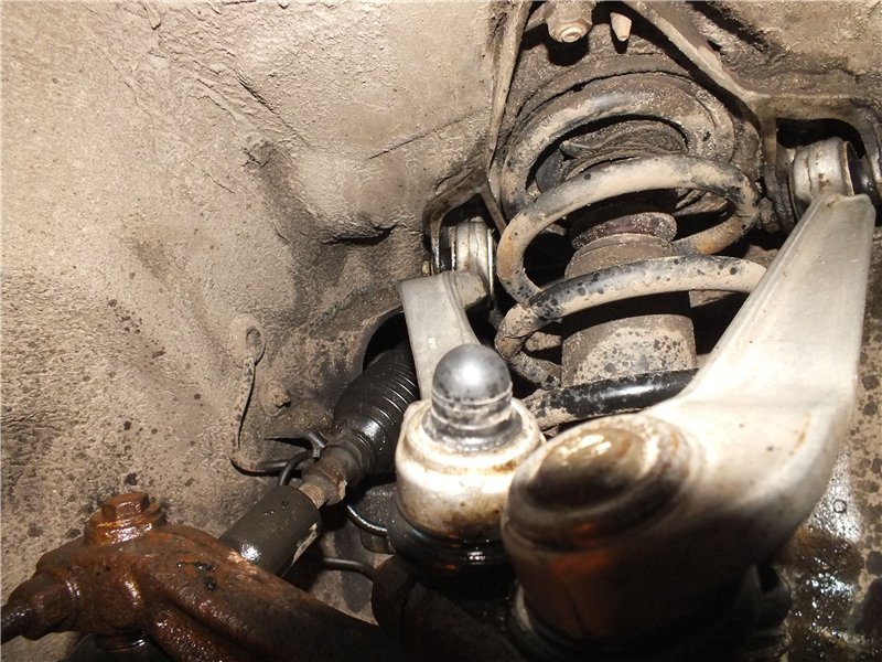

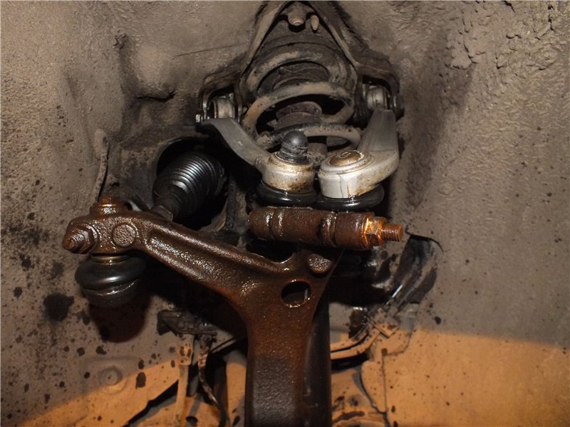

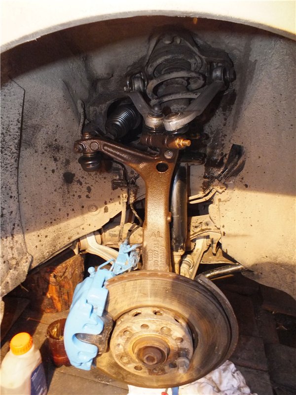

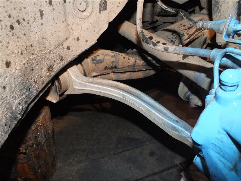

    Сегодня наконец то залез под машину, смена на летнюю резину заставила) итак пока начал с устранения ужасного скрипа при повороте руля и на кочках в правом колесе, приговорил нижний передний рычаг , а точнее его пыльник. порвался и хлюпает. сегодня снял коелсо и еще раз все отмыл и облазил , за отсутствием нужных ключей пока не разобрал , (кстати может кто посаветует как проще извелчь этот рычаг? может его полностью снимать не надо? ) фото в студию и кто что думает ? что молго увести? я склоняюсь что могла верхняя чашка внутрь уйти или что то там погунло, поворотный кулак пока с левым еще не сравнивал.

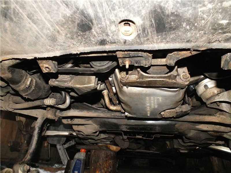

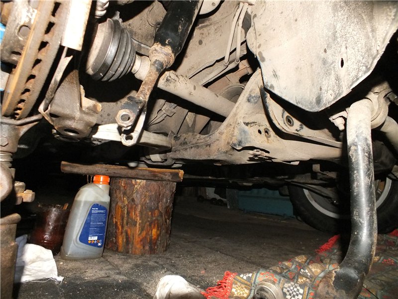

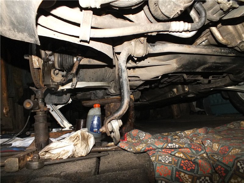

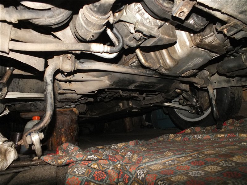

  4. #24
    28.05.2011
    Галич
    637
    Получено: 33
    Отправлено: 5

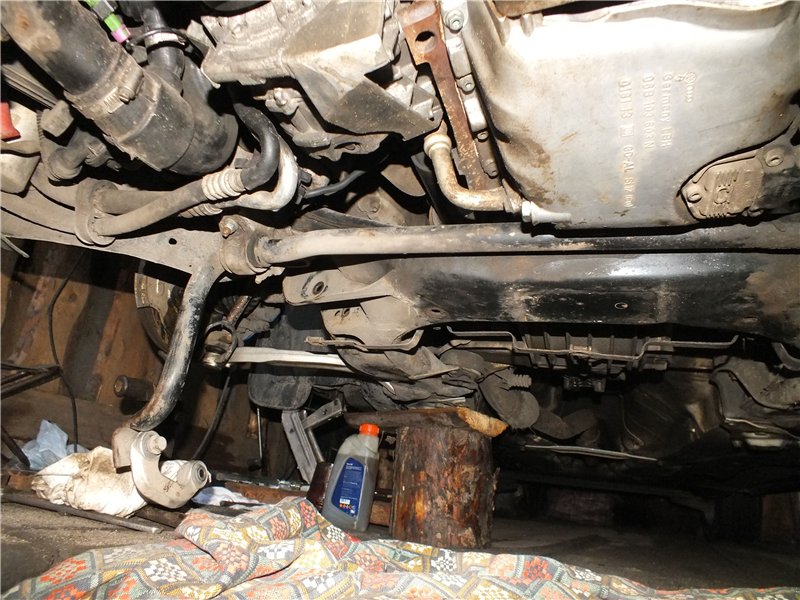

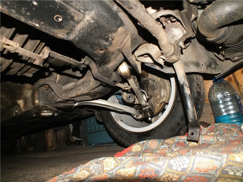

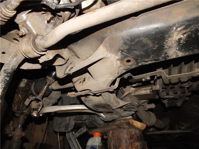

    Снял сегодня рычаг , выкладываю фото подрамника , не знаю гнутый он или нет ,

    Была такая проблема,решил заменой поворотного кулака и амортов передних. на многих сто смотрели и официалы тоже не могли придумать что делать, один кустарь только догадался что кулак погнут.смещением подрамника проблему не решиш, а загнуть его надо постараться, кулак на разборе бра,повезло что ровный (у нового прайс космос)

    до посещения развального стенда-не делали ли вы некий ремонт ходовой части? Не бьёт ли вам по рулю? Не тянет ли в сторону?
    П.С чтобы погнуть цапфу- надо колесом в кратор залететь, и то наврятли погнётся.. Проблему будет не в нём...

    Покупал машину ровно год назад , до серидины зимы отьездил даже не заморачиваясь, а потом заметил что шипы вылетают с правого переднего , вот и на развал погнал. ремон не делал но рычаги меняные , причем уже жду с exista передние прямые нижнние, задние нижние как новые , сегодня смазку под пыльниками менял. до меня машиной владел вроде бы адекватный человек , но сейчас уже в этом сомневаюсь ) все немогу морду вывесить и замерить углы на кулаках левом и правом, но по моему он все же загнут слегка. более следов повреждений ходовой и кузова не заметил, руль не бьет и не тянет ... только если на разгоне и то вся дорога под уклоном у нас. подрамник тоже какой то еще старнный , то ли в сварочных швах то ли с завода он такой ....

  8. #28
    14.04.2012
    Рига
    по фотографиям не сказать что он гнут.. т.к на погнутом железе в месте принудительного изгиба был бы след... А рычаги с обоих сторон одной фирмы? Иногда такую проблему решают увеличением отверстий в стаканах,чтобы дать амортизатору ход для компенсации..
  9. #29
    28.05.2011
    Галич
    637
    Получено: 33
    Отправлено: 5
    Да могли и замазать чем нить ) сам знаю как в питере машины к продаже готовят) рчаги в том то и дело что по ходу сборные, но меняные парами . рассверливать верх пока не хочется.
