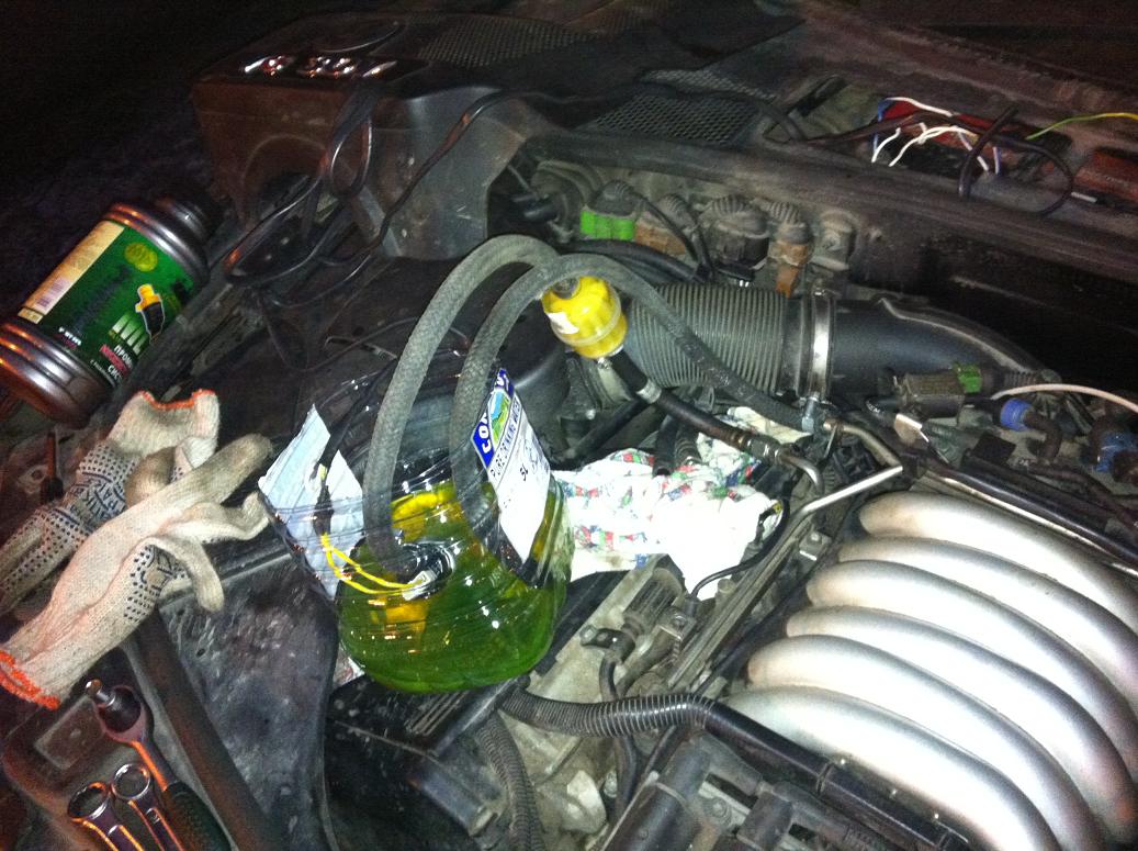

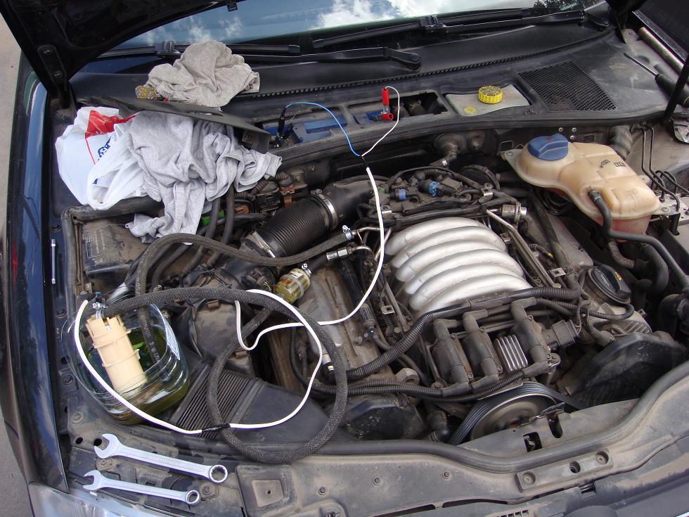

Собираем систему, в общем всё просто, вот два фото покажу на моём авто.

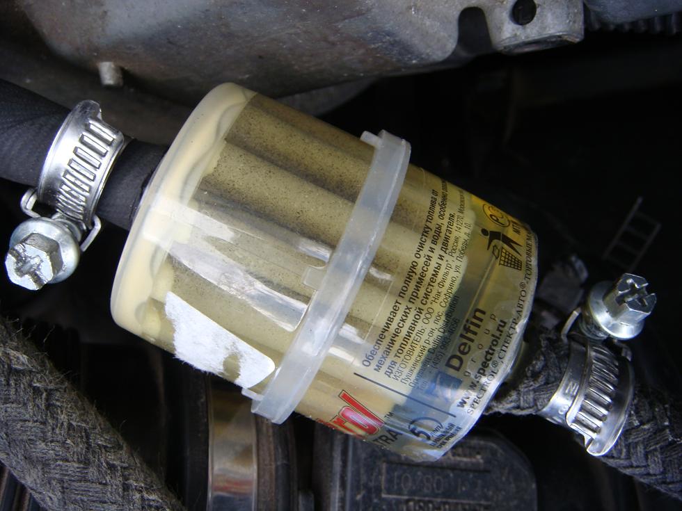

Нужно три шланга, три хомута, фильтр, желательно купить Mahle KL15 (он не разрывается), насос любой, бутылка срезанная, я был шишкин-лес..
Для напорного шланга на рампу лучше купить оригинал кусок на разборе, но в целом можно купить от обычного ТАЗ 2110 в любых З\Ч + две шайбы по диаметру подобрать, эффект тот же, выйдет дешевле, и капать ничего не будет, затяните посильнее просто, но без фанатизма!
Вот это мы с Ваней года полтора, два назад мне винсом мыли по той же схеме...![]()

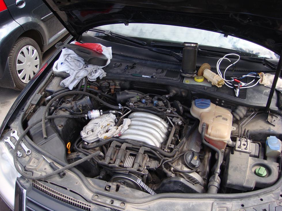

Это у меня ещё каты на месте были, без катов лёд тостый до асфальта протопил пасик, когда этой зимой лавром мыли.
Обязательно ставьте фильтр, потому что мы вообще насос подключили и за 3-4 минуты работы без заводки мотора даже винс и рампы намыл достаточно говна.
А это уже этой зимой мыли тремя литрами лавра мл-101.
Раньше два раза мыл винсом - нравилось, но ЛАВР для промывки инжекторных моторов бензиновых на стенде (выше я привёл фото, брал в мск на Лескова в авто-кемп за 430р литр) моет куда лучше, я же говорю смотрел, что там и как через свечные колодцы. На 1.8Т, с наддувом вообще до блеска металического поршни отмывает, что значки ОООО видны через колодцы. Не верите, можем сфоткать.
Первая банка на хх, потом стоишь часок лучше, чтобы температура ушла, потом доливаешь оставшиеся два литра, заводишь, прогреваешь до рабочей температуры и начинаешь гонять поуков в цилиндрах... Держишь стабильно минуты две 3т, потом 4, потом 5, заметишь как быстро высасывает 2л под газком) Потом с холостых резко практически до отсечки газ в пол, чтобы заливало получше цинидры и колено с миниманых до макса крутилось быстрее. Результат будет, если щас машина едет, всё более менее исправно, то у тебя ничего не прогорит и ничего не оторвёт, как думают некоторые.И свечи новые сразу не ставь, прокатись на тех, что и мыл ещё км 200-500, чтобы всё выгарело, конечно если затроит, то раньше заменить придётся априори.
