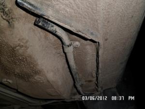

    б) прочисть под днищем, под передним пассажиром трубку:
    Спасибо за ответ. Проблема в том, что сам клапан работает. История- Родной клапан стал ускорятся, я так понял до не совсем нормальной скорости для него, и его заклинило, он стал продуваться, и заклинило его в открытом положении. Потом разобрал пол крыла, по отстёгивал что можно, трубки не забиты. Было принято решение покупать новый, думал что старый просто накрылся. Купил на разборке, рабочий. Когда пришёл, сразу проверил, он был закрыт. Поставил, он точно так же стал щёлкать с ускорением, и его тоже заклинило, примерно через 2 дня. Я снял с него трубки, заглушил их, а потом решил попробовать, как здесь на форуме писали, прочистить ВД-ешкой, постукивая, вышло куча грязи, и он закрылся. Поставил всё на место, подсоединил, заработал, но тоже с ускорением, и опять заклинил, видимо слишком быстрая пульсация для него. Я опять все трубки отсоединил, и через пару дней слышу, заработал, но это с отсоединёнными трубками, и тоже, точно так-же, ускоряясь. В общем так, начинает щёлкать как обычно, примерно пару минут, а потом медленно, но уверенно, начинает ускоряться щелчёк. Я примерно подсчитал, получается он должен примерно 2-3 раза в сек. так он и щёлкает, но в моём случае, когда начинает ускоряться, доходит до 8-10 раз в секунду. Потом останавливается, и опять по новой, с начало медленно, как и должно быть, а потом разгон. В общем вопрос такой, почему он разгоняется? А щёлкать, он щёлкает, Спасибо.
