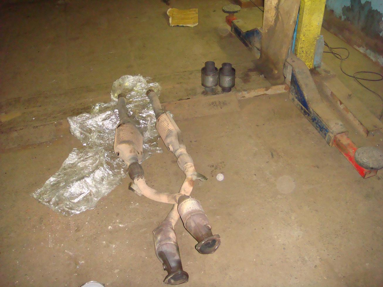

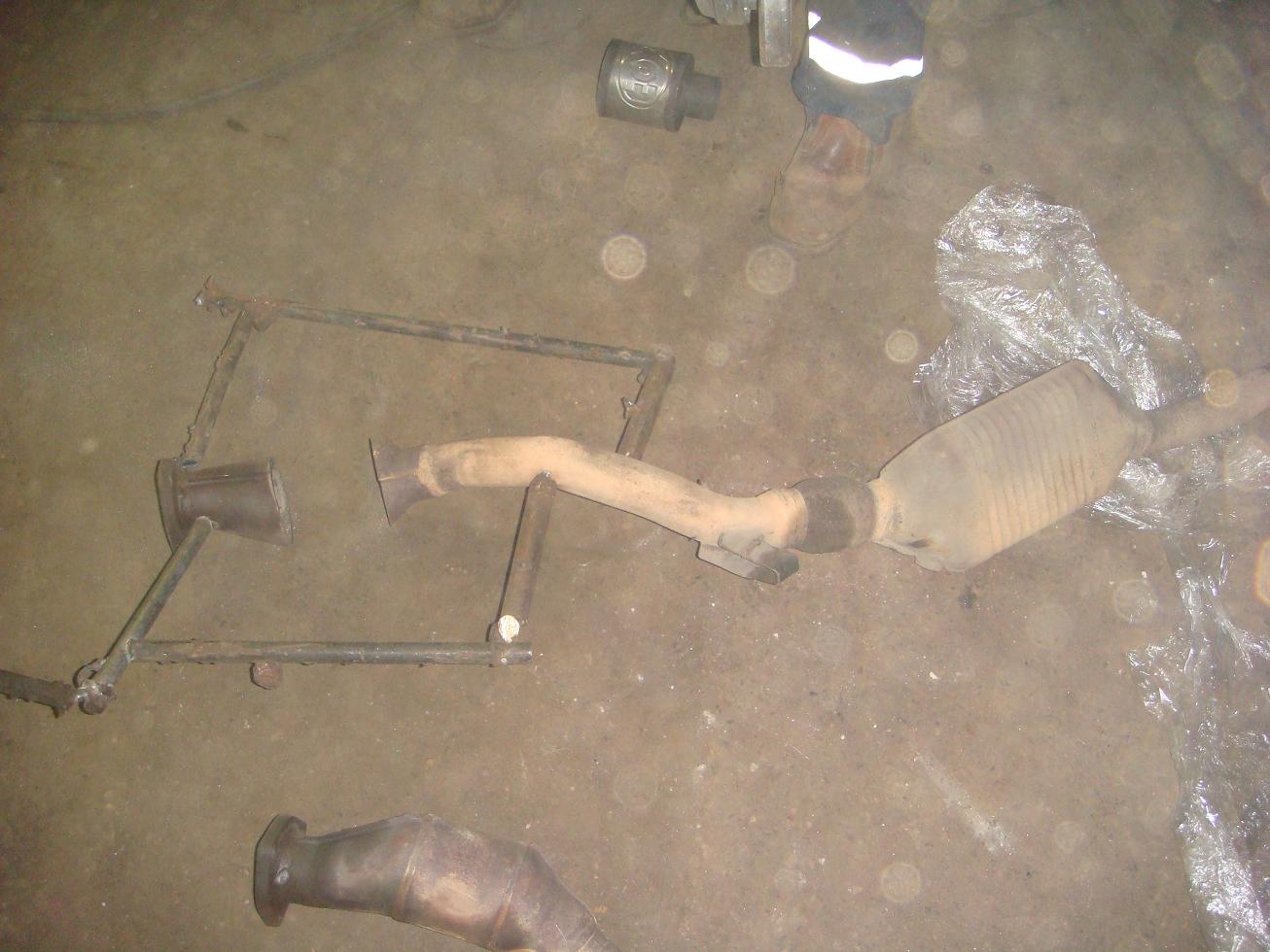

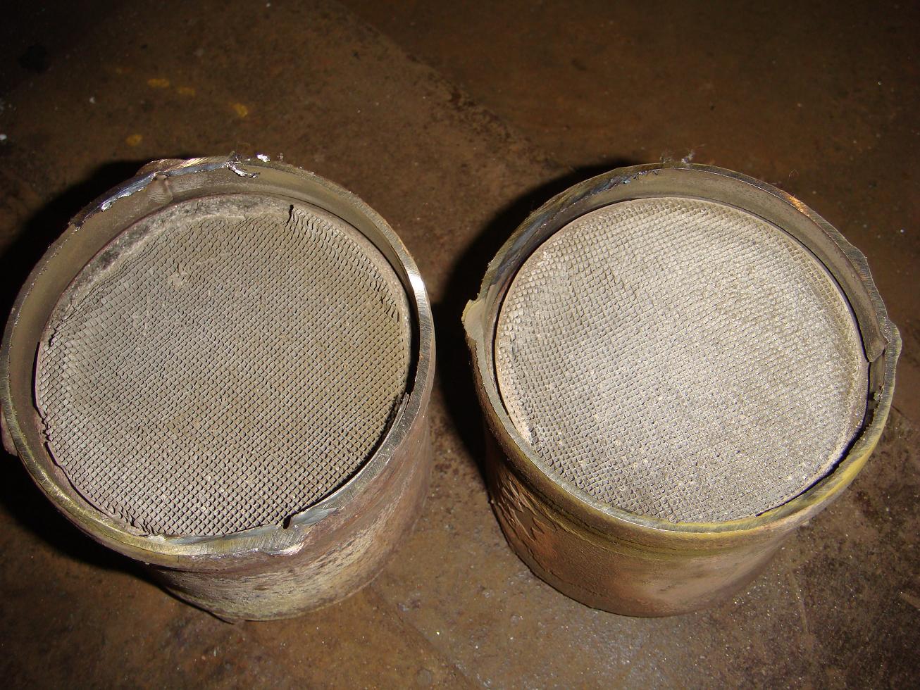

Замену катализаторов на пламягасители я совместил с ремонтом АКПП. Нижние блины, которые под поддоном АКПП (на этих фото они сразу за гофрами), и куда вкручиваются вторые ЛЗ тоже имели структуру как каты, я их выбил ещё год назад в силу лёгкого доступа к ним. А вот основные каты, которые стоят сразу за выпускными коллекторами хрен просто так открутишь, очень много гемора было с демонтажом приёмных труб, откручиванием шпилек. Но для съёма АКПП их надо было открутить в любом случае, так что выбора не было. Варили у знакомого в гараже.

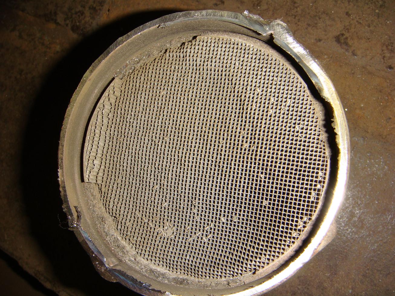

Пробег авто на момент работы с катами ~ 200т.

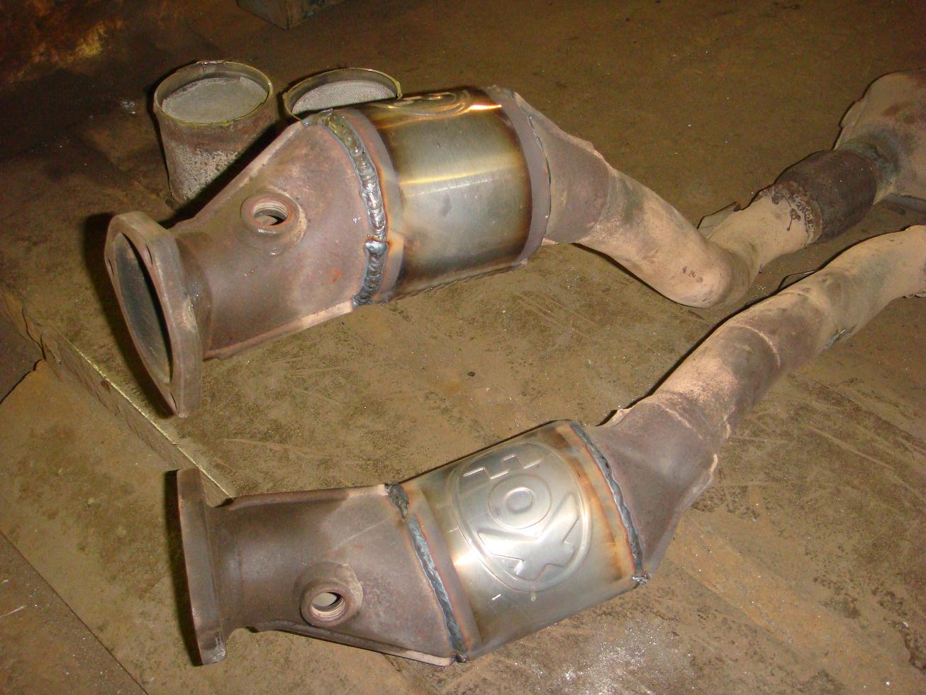

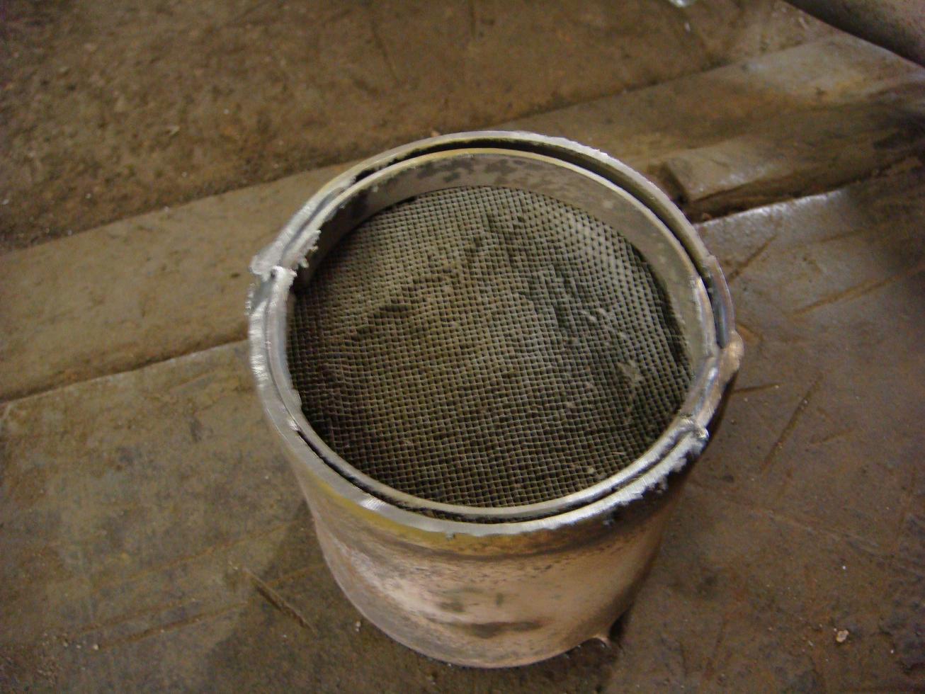

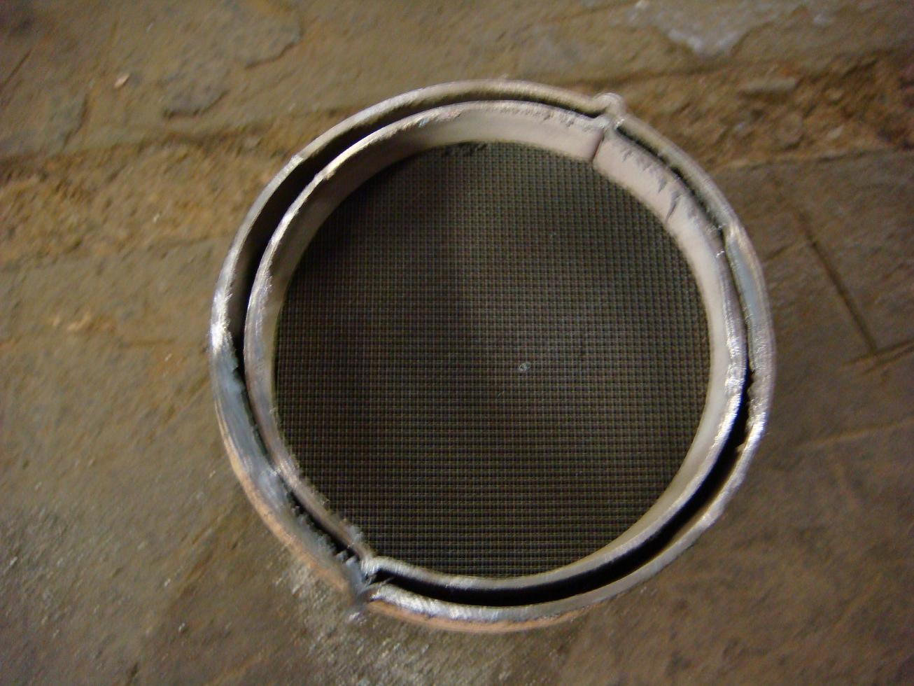

Вот фото, видно, что каты уже осыпаться начали и оплавляться. Заварили туда FOX плямягасы коллекторные. Звук будет нормальный, не тупо пустая банка получилась.
