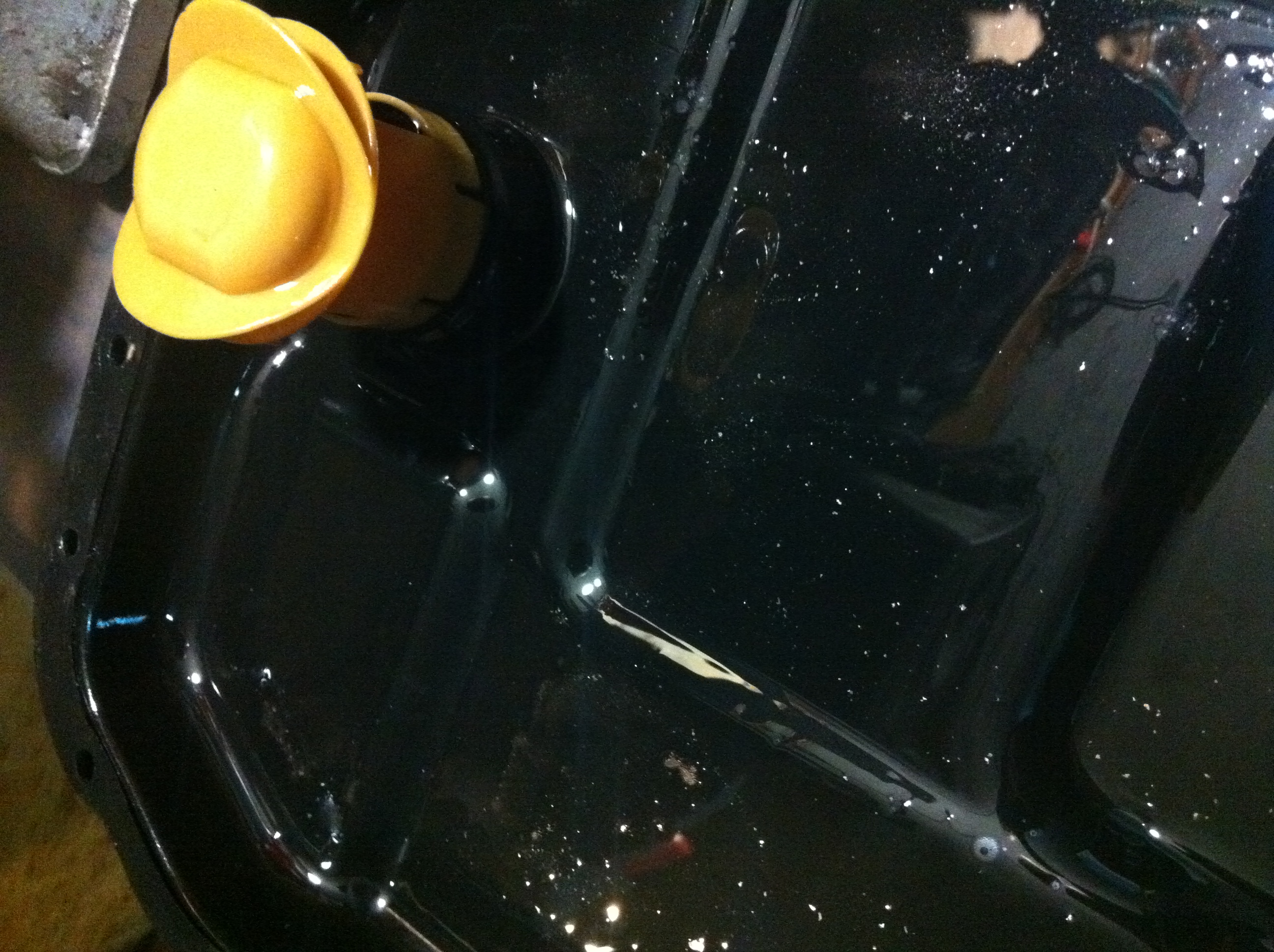

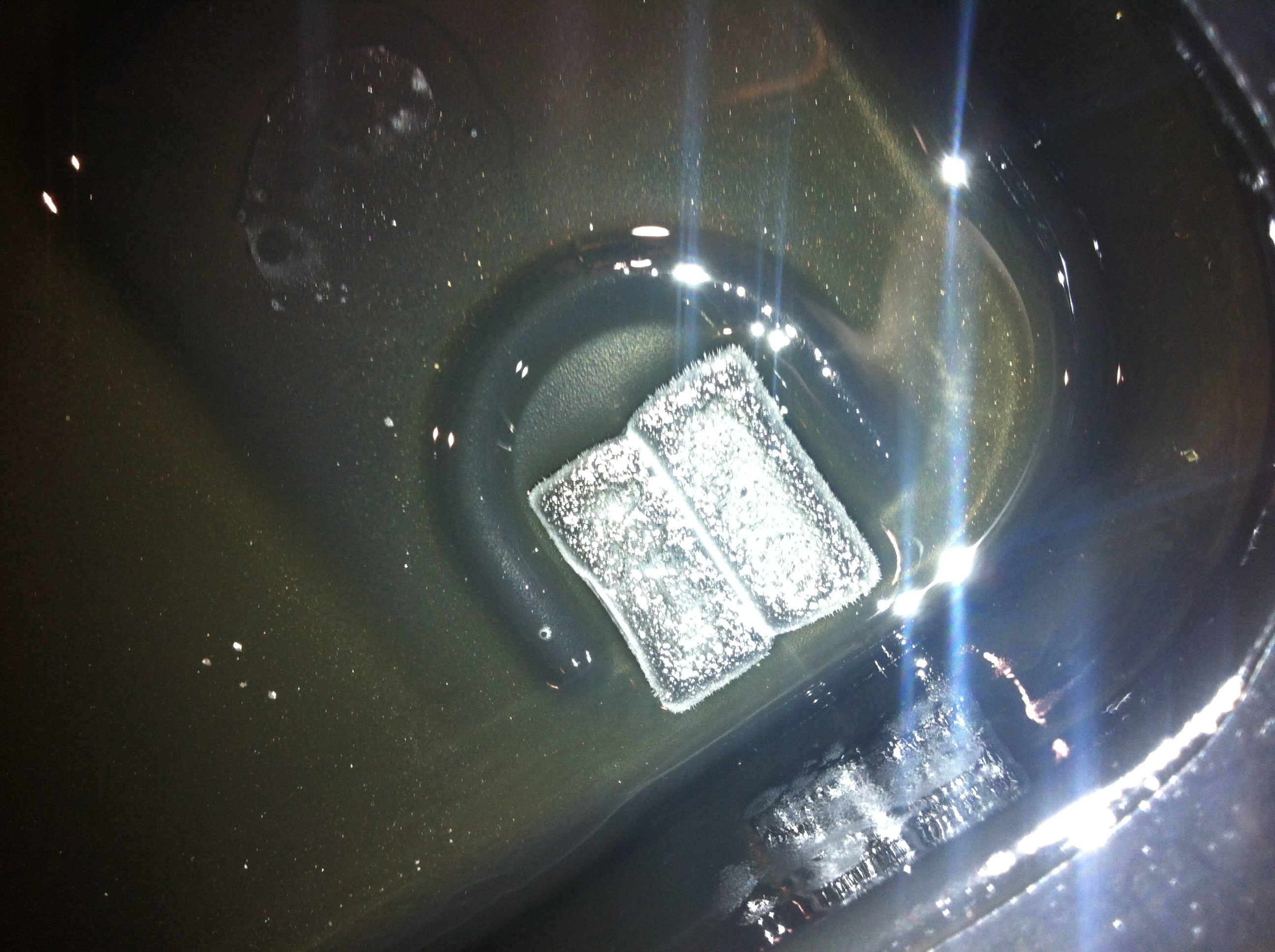

Слили масло, ничего не воняло кстати фрикционами, просто было супер чёрным... Открутили аккуратно плиту, держали перед глазами схему по болтам, чтобы лишнего не открутить, равномерно вывесили её, сняли всякие жгуты проводки и прочее, что мешало. Кстати на этой фото видно, что хвостовик капает...
http://img585.imageshack.us/img585/889/dsc04818q.jpg

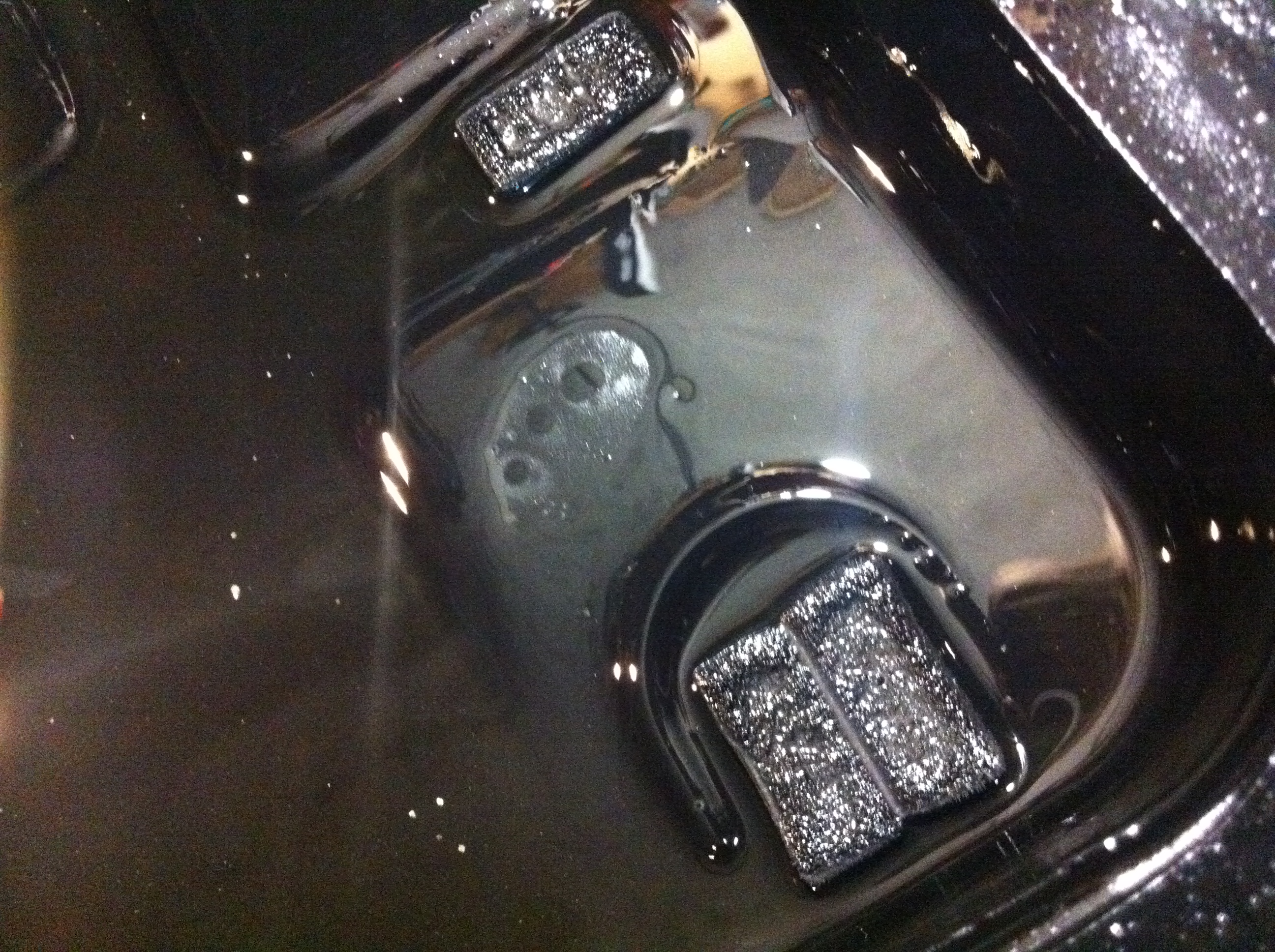

Вот фотка поддона с частью плиты, как видно он грязный, есть налёт везде и на магнитах и в целом.
http://img511.imageshack.us/img511/1755/dsc04825r.jpg

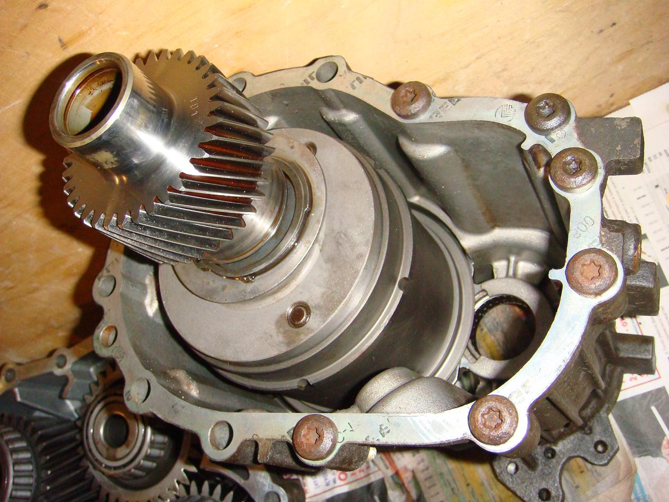

Задняя планетарная передача, передний диф, отсек торсена (у переднего привода его нет) был также разобран отмыт и собран. На фото ГТР уже отремонтированный, шов мало заметно отличается от родного. Та половинка, которая одевается на маховик была заменена, т.к. она протёрлась изнутри.

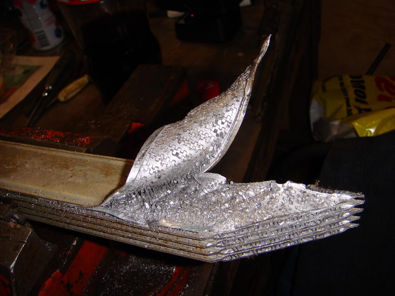

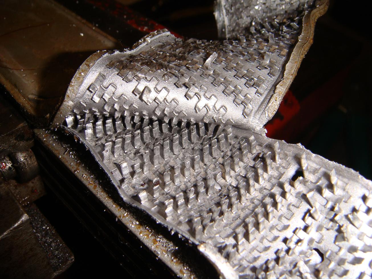

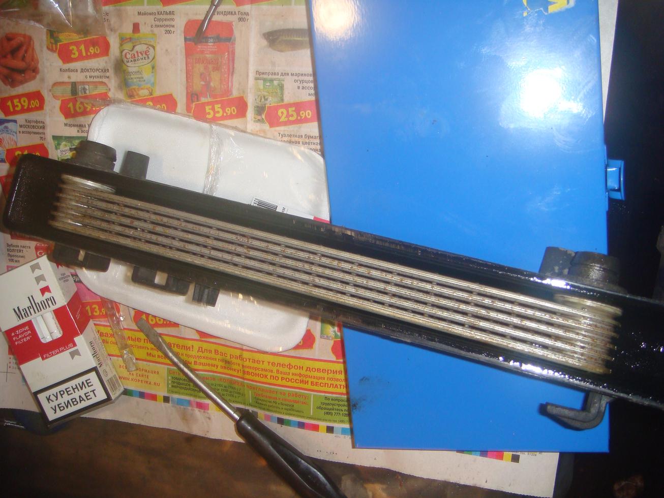

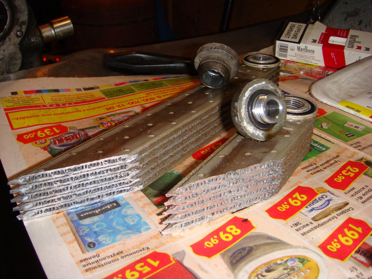

Я поменял себе радиатор (купил новый хелла), т.к. после ремонта АКПП остались непонятные моменты, были залипоны иногда без ударов и в поддон намыло стальной стружки, благо дальше фильтра она не ушла, просмотрели плиту до мельчайшей детали - всё ок. В итоге из радиатора гавно это мыло, хотя мы его мыли туда-сюда и было чисто, а тут видимо от нагрева и большего давления. Ну и радиатор у меня стоял ещё родной, с момента выпуска машины, потел с одной стороны, снизу был немного подмят, но явных течей не было.
Щас полет просто сказка, масло акпп греется меньше, бублик перестал залипать в моменте блокировки из-за того, что старый радиатор создавал излишнее противодавление, а масло как раз идёт из бублика в радиатор и посему, если радиатор его спокойно не пускает, то блокировка ГТР будет работать неверно, ну и в целом вся напорная линия масла АКПП страдает.
Выложу фотки как устроена "батарея" магистрали охлаждения АКПП в радиаторе, я себе её изначально по-другому представлял, оказывается как дома были.. Расковырял для этого радиатор со стороны АКПП трубок. Всем будет понятно, почему её так просто забить, что такое чешуя.
