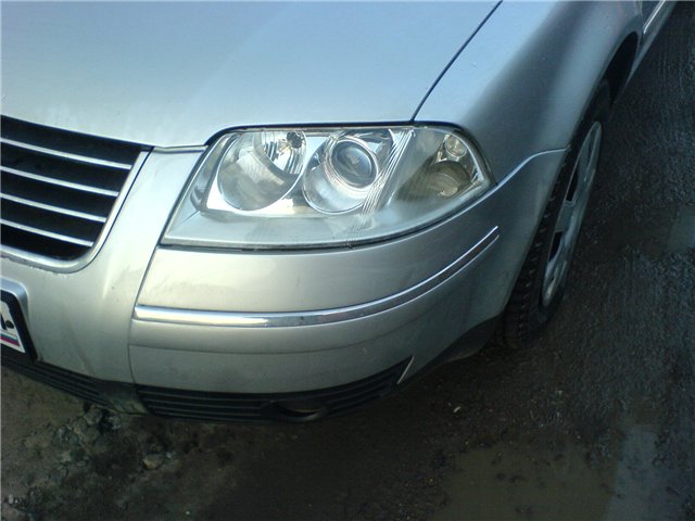

    Собирался я просто поменять пластик на фаре, приобрёл левую фару неоригинал(просто поставить её не захотел,тк. на неоригинале свет херовастый даже с ксеноном,линзы хотел ставить оригинал)правая у меня была неоригинал. Звякнул знакомому он проболтался что у него есть оригинальные биксеноновые линзы от Audi... )))
    Снимаем фары с авто, и начинаем

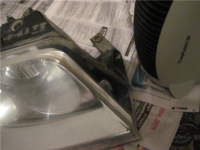

    1. Греем место стыковки стекла и пластика
    2.Вставляем плоскую отвёртку и начинаем отгинать пластик подрезая канцелярским ножом штатный герметик
    3.Начинать надо со стороны лампы дальнего света, проходим отвёрткой до середины фары и силой оттягиваем стекло от корпуса, получилось что половина пластика осталась вообще нетронутой отвёрткой))

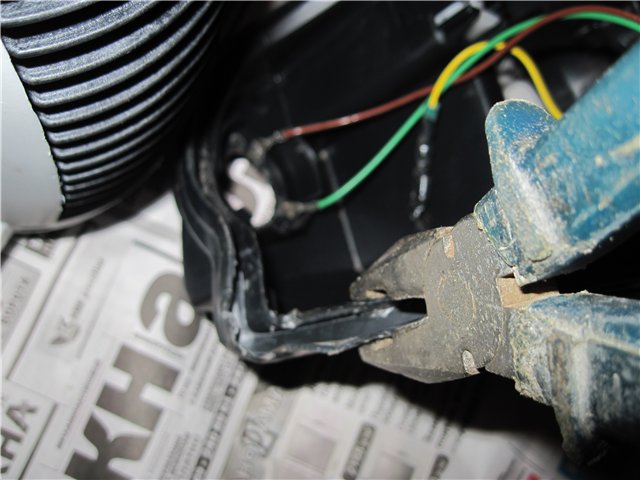

    4.Пока всё горячее выравниваем края пластика плоскогубцами
    5. Берём стекляшку и отчищаем штатный герметик канц.ножом(это самое геморное, все пальцы себе порезал)
    6.Теперь берём стекляшку и моем под краном с фэйри

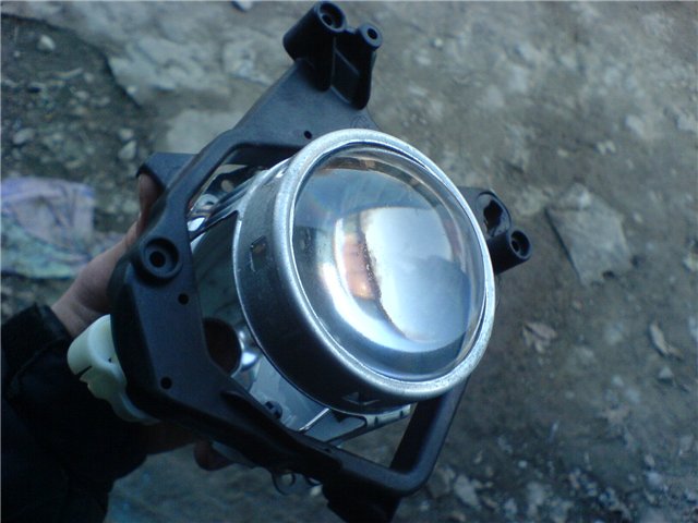

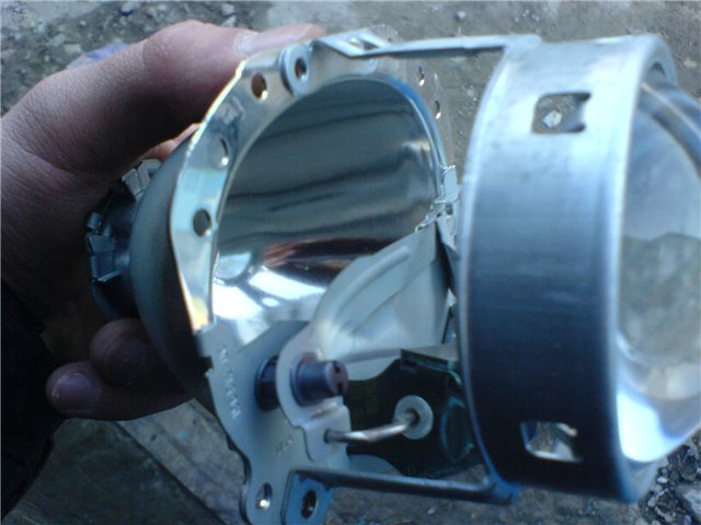

    7. Теперь очередь линз, она штатно идёт поворотная
    Снимаем каркас
    8. Протираем линзу тряпочкой для оптики и устанавливаем на место
    Подходит идеально

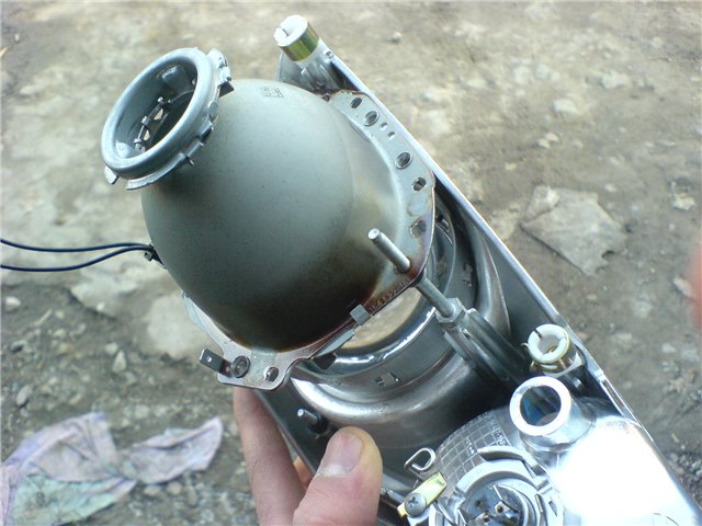

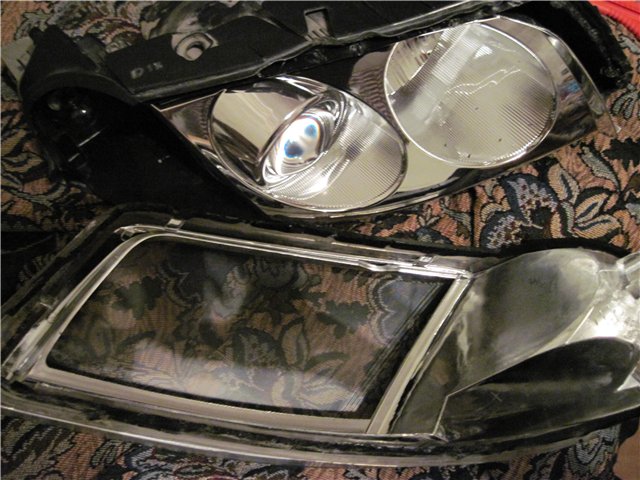

    9. Собираем фару и припаиваем +/- билинзы к дальнему свету
    10. Далее склеиваем, заполняем канавку на корпусе фары герметиком и вставляем стекляшку, одеваем фиксирующие скобы, и для надёжности перематываем скотчем, в таком виде оставляем на сутки

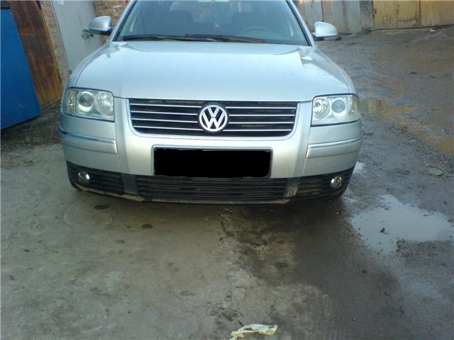

    Вид новой и старой фары

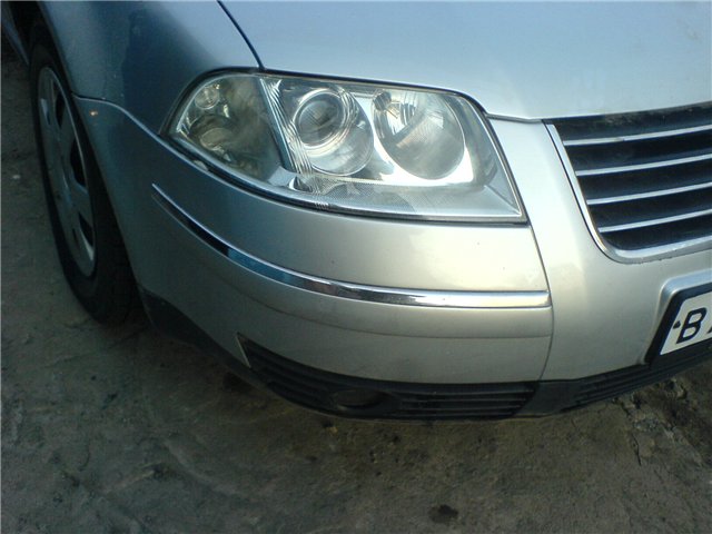

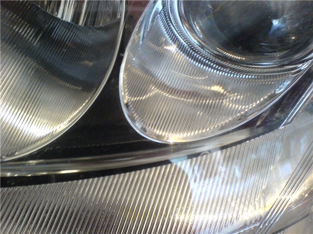

    Установил на авто и полирнул машинкой с пастой 3M
    Лампы на линзах D2S, купил новые MTF 5000k, + вместо галогена в дальнем ксенон H7 5000k

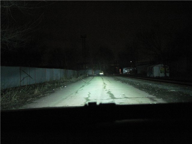

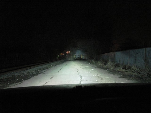

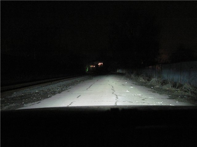

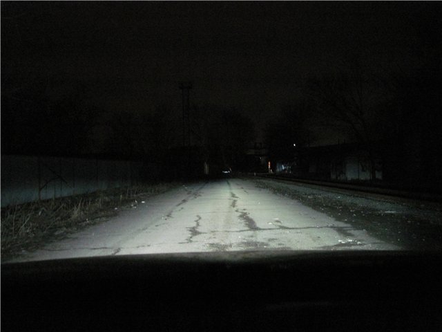

    Результат супер! Ближний стал светить дальше и намного шире, а дальний это вообще )))
    Ближний
    Дальний
    Ещё ближний
    Дальний
    я бы прелдожил другой вариант: берешь фару и кипятишь в большой кастрюле минут 15-20. Прозрачным вниз. Герметик становится мягким, а сам пластик фары не деформируется.
    Polo Аватар для REDLINE61
    02.03.2009
    Россия, Ростов-на-Дону
    33
    432
    Расплавишь все нах, отлично всё феном выравнивается, в готовом виде вообще незаметно что с фарой что-то делали

    Или фотки такие или ближний такой...свет не очень!
    Но вообще молоток! Зачет!
    Я тоже думал стаивть Хеллу матовую себе, но передумал, и так свет хороший в принципе.

    diavol, От какой Аудюхи точно не скажу, это и не важно ,линзы матовая Hella http://www.galogenu.net/hid_lens_bihellaclassic.html
    COOLLER, Если сравнивать со сток фарами с ксеноном, эти светитят горазо дальше и шире, про дальний вообще молчу он на этих линзах самый лучший из всех линз Hella
