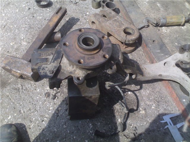

    Всем здрасти, прошу сразу не пинать, поиск рыл -ничего не нарыл. В общем менял ступичный подшипник, следовал этой инструкции https://passatworld.ru/showthread.php?t=162017, и все вроде шло отлично,кроме одного, у меня нет разъема датчика АБС, как показано в выше приведеной теме. http://s019.radikal.ru/i626/1203/cf/6ccb3045d71b.jpg
    Отсюда вопрос, как снять сам датчик АБС,чтобы поворотный кулак освободить, я как к нему не подлазил никак он не выходит, такое ощущение что он вообще не съемный!
    http://s019.radikal.ru/i612/1203/a2/16d51ce134d9.jpg
    Неужели не сталкивался никто?

    Так понятнее, как этот датчик отсоединить?

    KAPDAH, ну чего ты, музчина?)) Вот на этой твоей фотке где провод датчика проходит через подкрылок (там начинается красная линия) прям на проводе круглая резиновая манжета как устрица.
    Вот она, между башмаком автора и штангелем.
    А за ней ужо сам разъем))
    Манжету очисти хорошенько, смажь силиконом или ВДшкой и вытаскивай. Насчет разъема - не помню откуда его можно снять, прям снижу или из под капота. Но я уверен, разберешься.
    разъём находится ЗА резинкой в крыле, туда кабель подходит.
