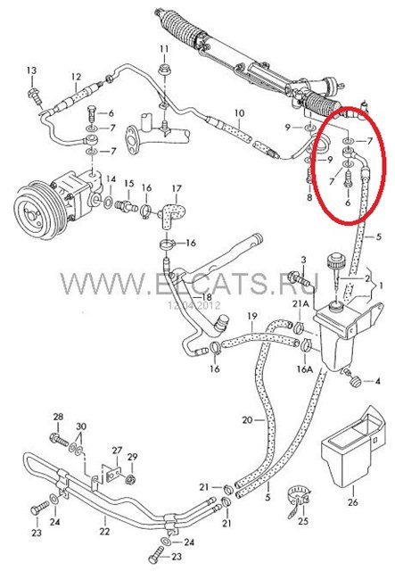

    Цитата Сообщение от mak7651 Посмотреть сообщение
    есть подтеки в месте соединения шланга резинового с рейкой и с другого конца этого шланга который подходит к радиатору гур!(не знаю как объяснить,шланг с водительской стороны. со стороны рейки на нем железный штуцер)
    Это что-ли?
    Шланг обратки 3B1 422 891 А
    Поменять думаю можно и не снимая рейку....
    К радиатору он крепится хомутом, к рейке штуцером...
    В каком месте у тебя подтекает? Если там, где штуцер в рейку вворачивается, то думаю там достаточно просто поменять уплотнительные медные колечки... (поз. 7 на рис.)
    Если течет в месте обжимки, то шланг лучше поменять...

    Это что-ли?
    не то что бы течет но мокро в месте обжимки и в месте соединения с радиатором уже и подрезал шланг,все равно мокро,видать резине пришло время,а можешь дать еще номера колец медных прокладок,которые понадобятся для замены шланга?

    Кольцо 16х22 мм. N 013 84 87
    Кольца-то уплотнительные можешь в любом магазе купить... Не обязательно оригинал выписывать...
