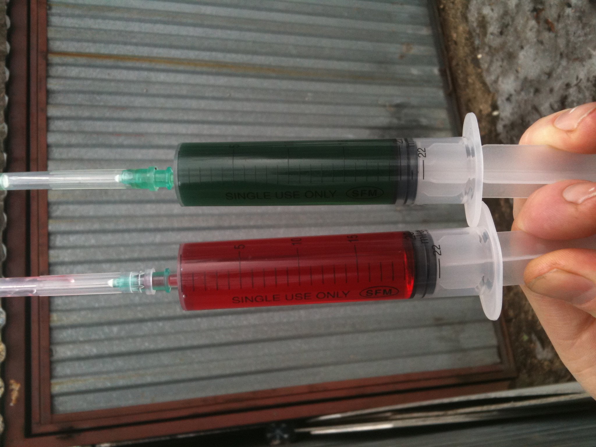

    Сделал эксперимент, кому интересно. Чем же отличается ATF от масло ГУР. Решил проверить вязкость масел.
    Вот два испытуемых масло оригинальное G004 000 M2 и масло ATF Castrol Dextron III:
    Взял два шприца на 20 мл.
    Смысл эксперимента в том, что вытаскиваю поршни из шприцов и масло самотёком сочиться через иголку.
    Вот при температуре масла ~ +5 градусов Цельсия.
    Вот масло при температуре ~ +40 градусов Цельсия.
    Ну примерно так получилось, сорри за качество, как смог. В итоге получается, что масло ATF более густое, но не сильно, для сравнения моторное 0W40 практически вообще не капает.
    Ну если оценивать визуально, то примерно на две капли G004 приходится одна капля Декстрона...
    Значит ли, что его (Декстрона) вязкость в два раза больше, чем у G004?
    witnessx, надо было без иголок и засечь время, за которое вытечет одинаковый объем этих масел... Более наглядно было-бы...
    Не совсем, там от вязкости число капель растет экспоненциально, я так думаю.
    Завтра попробую.

    Вот сделал без иголок, температура масел ~ +5 градусов Цельсия
    Вот для сравнения аналогично сравнение ATF с маслом Motul 5W40.
    В итоге получается, что ATF гуще чем масло ГУР, как вариант можно попробовать залить ATF в случае если при прогреве масла руль крутиться туже, по крайне мере всегда можно сменять обратно.
    Что и требовалось доказать...
