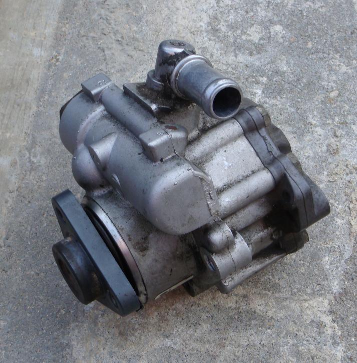

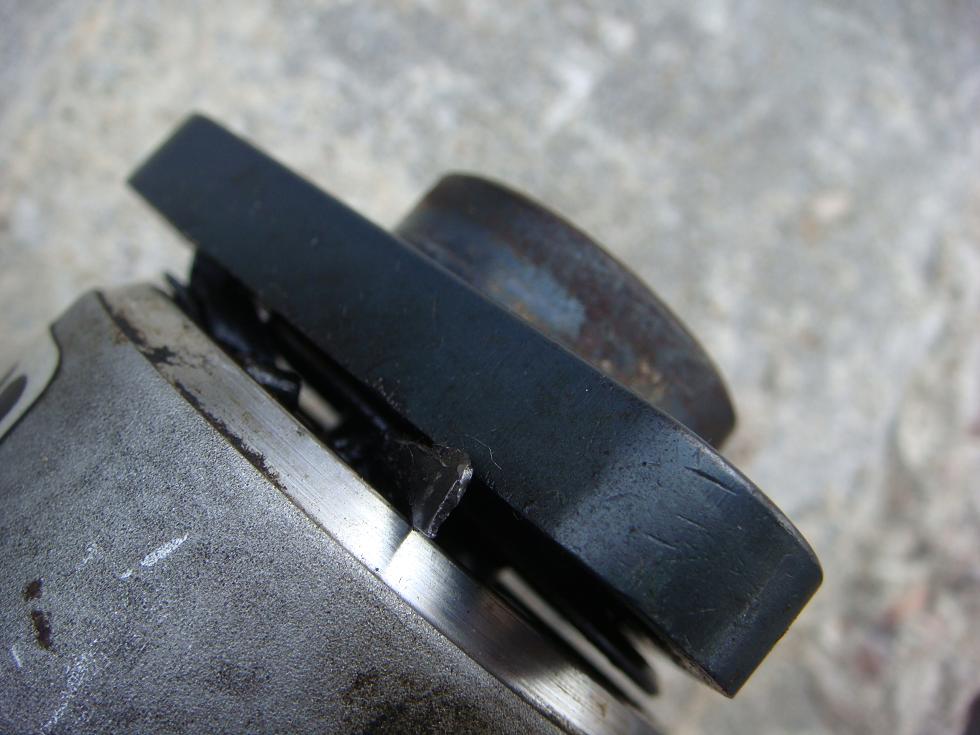

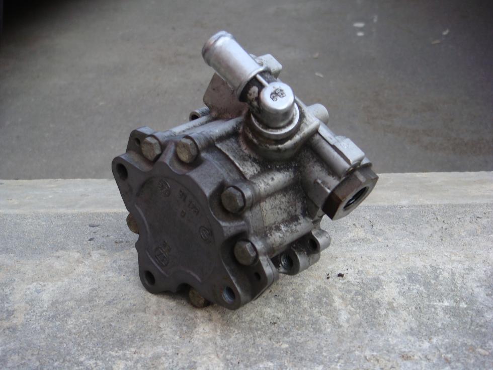

    Чего вы на меня напали? Такую жижу и в прошлый раз заливал, когда насос менял... Что не так то? Можете на пальцах объяснить, почему эта жижа сильно хуже оригинала? Что в ней не так? Она синтетика, а оригинал минералка?
    Я просто не привык всё бездумно оригинал покупать)
    Если что, кому интересно, старый насос умер у меня так, вот он родной заводской оригинал.
