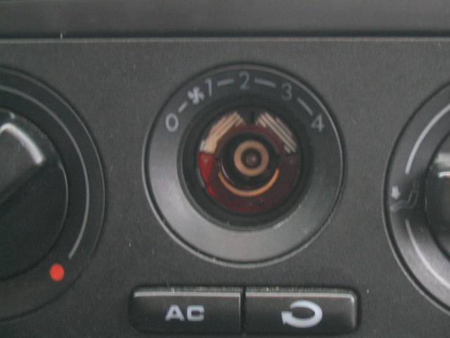

    берешь тянешь за центральную крутилку (можно плоскогубцами) скоростей переключения и вытаскиваешь лампочку (ее как бы сложно вытянуть но я приспосбился).
    Все дела. Удачи

    Саму крутилку я руками стянул, дёрнул. А лампочку вытащил таким пинцетиком пластмассовым, он у меня для вытаскивания предохранителей, там в крышке предохранителей и лежит. Наклеил на него скотч двухсторонний и зацепил лампочку

    Вдруг кому поможет. Потяни на себя ручку переключения скоростей печки и замени там лампочку, ну или подразогни контакты на ней. И будет тебе счастье. Да ручка сидит плотно, тяни с умом сломать там нечего.

    Спасибо за фотки. Скажите, а что одна лампочка все три крутилки светит? У меня все не горят...

    Совершенно верно, одна лампочка освещает все...

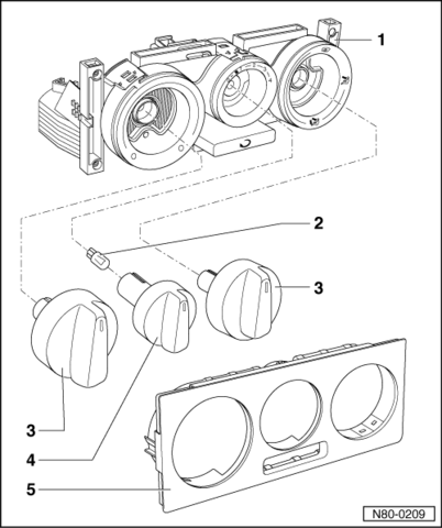

    B.O.N,
    Разборка и сборка регуляторов нагретого и приточного воздуха
    1 - Регуляторы
    q с выключателем вентилятора приточного воздуха -E9-
    q с выключателем заслонки приточного воздуха и рециркуляции -E159-
    2 - Лампа для подсветки регулятора подачи приточного воздуха -L16-
    q 12 в, 1,2 Вт
    q Лампу снимать с помощью топливного шланга.
    3 - Поворотные рукоятки
    q для снятия: использовать плоскогубцы с пластиковыми или резиновыми губками
    4 - Поворотная рукоятка
    5 - Накладка
    - Всякое бывало.
