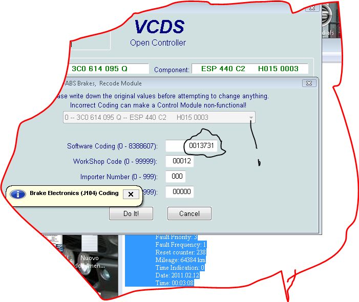

Остановились но том чтобы я снял блок abs и посмотрел не попала ли в него влага, так как типа он не герметичен и через вентиляционную сеточку может попасть вода... Мало верится.
Есть какие то соображения ?

0На машине товарища другая кодировка этого блока:
;1.8TSI мкпп-6,
;3C0-614-109-C4.clb
;3C0 614 109 AF HW: 3C0 614 109 AF
;Компонент: J104 C4 440 V2 0015
;Ревизия: --025--- Серийный номер: 00000795864042
;Кодировка: 0006479
менять/вводить приведенную кодировку я не предлагаю - это информация к размышлению.

0А тут 2.0 тси. Саму кодировку выдает завод, в режиме онлайн, она на нем это же и стояла.
Были проблемы с ручником, поменяли его блок, одну сторону нормально не дожимал. Может вот эти сензоры виноваты, они сказали что сензоры в самом блоке ручника, типо от них тянется...
У него механика, у меня автомат дсг спорт версия, американец.
Я понял, когда то на B6 я делал, из того что было на моей
Я просканировал с такой же машины, поменял и помогло.

0а случаем регион вы негде не поменяли???? я один раз сделал как чуть назад постановил. на первом Б6 амере решил поменять регион чтоб магнитола была с волнами нормальными. волны появились а вот ошибки по АБС и всякой ку...не вылезли назад задолбались ставить все.

0Поменяли приборку на цветную европейскую и блок управления климата, тоже на европу. Но по ним ошибок нету. Я поменял ещё до этого сам в блоке давления в шинах на европейскую, но потом обратно и что самое странное что я немогу значения по давлению в шинах поменять А раньше мог...
Извиняюсь, а где именно ?
Не знаю, она и не исчезала как бы, но парень с официала типа сказал что надо только онлайн, мы её специально терли и просили у сервера оригинал, тот выдавал то же самое что было у нас, записывал и типа работает. Думаю всё таки с датчиками связанно.

0Подозреваю, что закончится все заменой блока ABS. Еще никто не сообщал, что ему удалось подружить в америкосе европейскую приборку и старый блок ABS и адаптации/базовые установки здесь, наверное, не помогут.

1приборка твоя старая у тебя? т
поставь старую сделай все как было и положено и посматри что да как,а потом все по новому начинай. и смотри после чего вылезит ошибка!
предпологаю что манагер с ВАГА затупил тем что у тебя стоит приборка для европы! а заливку он брал для вина в котором стоит штатная американовская. при замене приборки вспомни какие ты перекодировки делал???? могу ошибаться но думаю что начать слкдует с этого2.0 TFSI Tiptron 2006 был, есть и радует 2,0 TFSi 2008 LUX

0да есть, по приборки по моему только язык русский по моему поставил и всё. Щас поменяю.
Поменял приборку обратно, ошибка ABS исчезла, остались только вот эти

Позвонил официалу и он сказал что типа они сами адаптируются, правда А то я пробовал их по РосТечу адаптировать и не получилось, но так, без фанатизма, потом повторю.
Возникает встречный вопрос, хочу всётаки вставить цветную европейскую приборку, я и блок управления климы европейский купил. Смогу ли я
Ещё, а давления в шинах если меньше то тоже влияет
Заметили какой у меня на моей приборке пробег, если перепаять еепром с одной на другую ? Кто то этим занимался? И подойдет ли от черно-белой на цветную?
С приборкой разобрался, перекодировал цветную, поставил значения в кодировке на американскую. Ошибка ABS исчезла, а значения просто в меню поменял на европейские. Только пробег остался...
