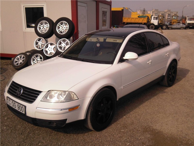

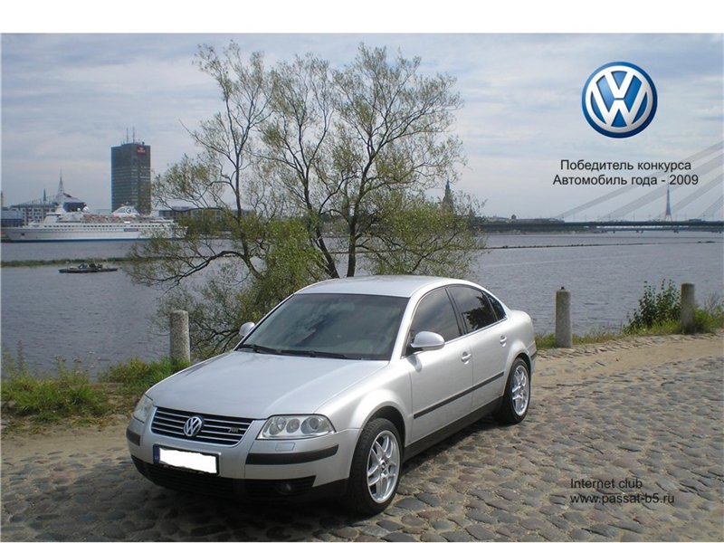

    можно фотку рестайлинга?

    ээээ....эта веть +
    я думал есть ресталинговый просто В5
