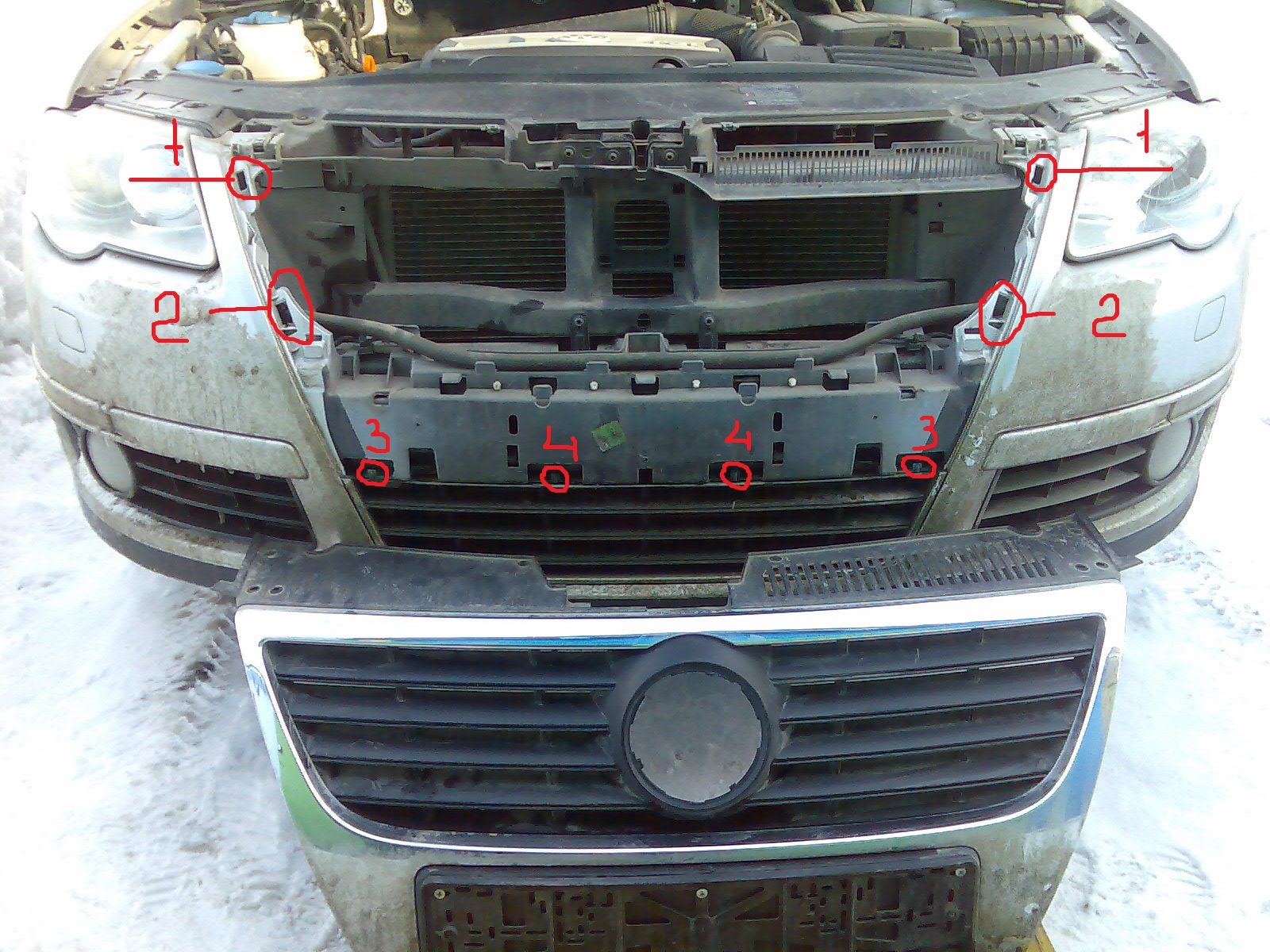

    Вечер добрый, Коллеги! Сегодня занялся вплотную своей радиаторной решеткой и знаком Фольцваген, болтающимся в ней...начало было положено: попытался повернуть знак против часовой стрелки на 20 градусов, но не тут то было, никак(ни внутрь, ни наружу он не двигается, болтается в своей плоскости)! Меня терзают смутные сомненья, звоню в магазин (на случай если сломаю совсем) есть, но цена 1050 рублей. Понимаю, что покупать не буду однозначно, продолжаю попытки извлечения с прибавлением усилий прижимая его кверху (он туда больше всего сдвигался в своей плоскости) - щелчок и знак повернут влево - вот так, потихоньку вытягиваю его на себя и вот он у меня в руках, что и требовалось доказать верхний крепеж сломан,"чешу репу" что делать дальше? (хочется же чтобы нормально сделать и новую не покупать), следовательно решаю снимать решетку целиком. Открываю капот, 8 торксов (№25) сверху откручиваю, еще два таких же под нижними уголками переднего номера. Извлекать решетку начинаем сверху два пластиковых крюка (№1), в середине две направляющие (№2), снизу четыре клычка ( два от углов №3 и два центральных №4), отгибаем верхнюю часть к себе и осторожно извлекаем радиаторную решетку. Видим следующее Теперь очень интересный момент - фиксаторы на самой решетке для знака есть только для двух защелок (они показаны) красным, а для одной (левой нижней если смотреть изнутри решетки - показано зеленым) - нет достаточно сложно извлечь знак фольцваген не снимая решетку радиатора с целыми защелками (они очень ломкие - пластик не пластичный), защелки упираются в углы треугольников на излом при повороте и соответственно ломаются. Поэтому мое мнение, при необходимости извлечения знака безопаснее снимать решетку радиатора, а уже после сам знак - (Радость от быстрого снятия поворотом знака снаружи не компенсирует горечь поломки защелки или защелок), хотя если есть желание - пробуйте ( ОФФ может у меня руки не очень прямые).

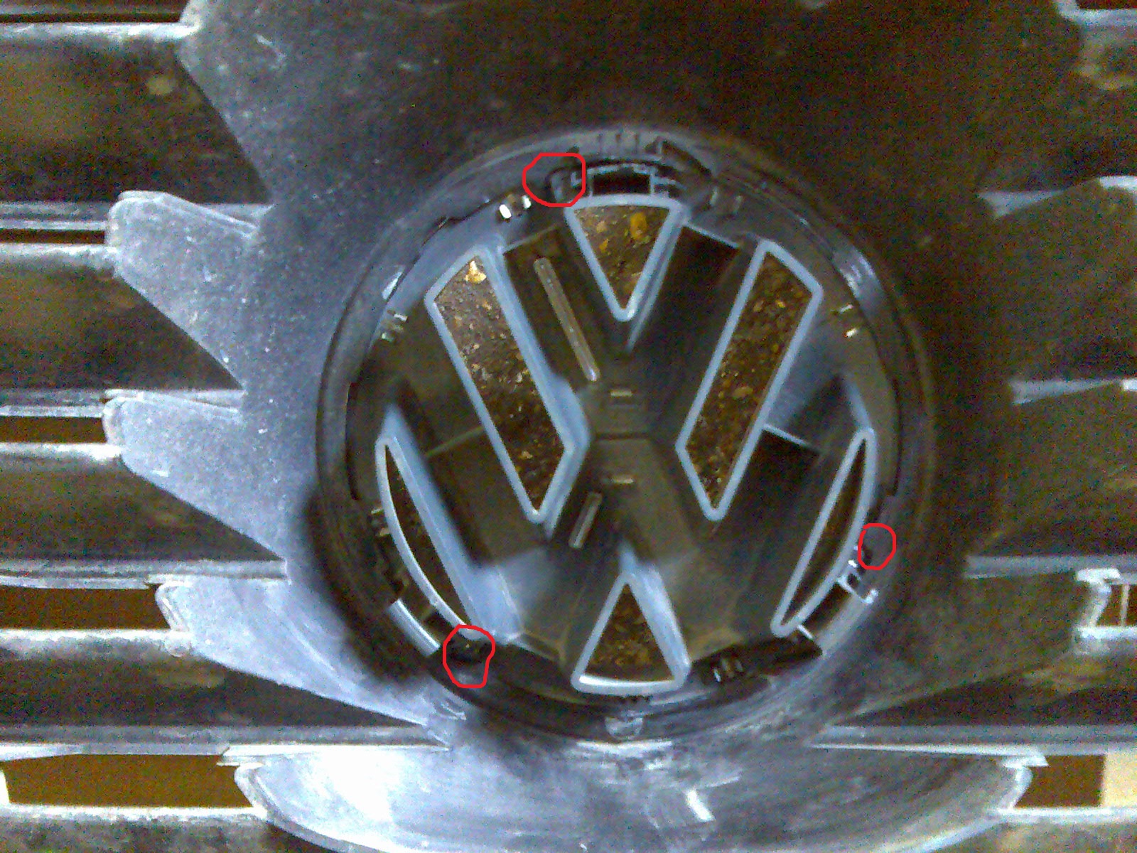

    Эпопея продолжилась, что дальше??? Промыл аккуратно края знака и окружности радиаторной решетки растворителем, просушил феном, смазал края самого знака суперклеем и вкрутил его на место, прижал и снова просушил феном, для успокоения души изнутри, в местах уцелевших контактов защелок тоже промазал клеем и высушил...получилось четко никакого люфта и финансовых затрат. Сборка, соответственно, в обратном порядке, все сейчас обмывать
