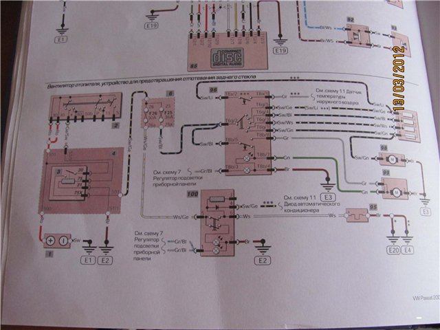

    Никогда не задавался вопросом обогрева зеркал, так как работали... Сейчас решил схему глянуть и не нашел схему зеркал в книжкеСтранно...

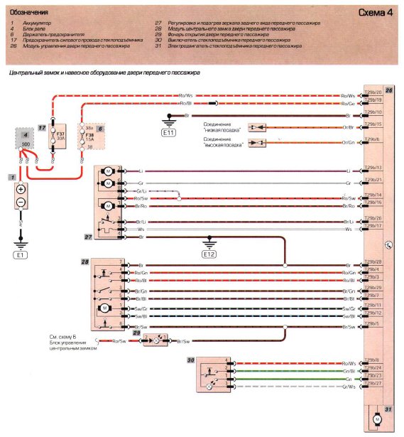

    там как раз есть... или ты имеешь в виду как питаются - вроде с обогревом заднего стекла

    В моей книжке нет

    Каламбур с этими обогревами фашисты намутили..
    таки да
    вот какая-то, № 27 регулировка и подогрев пассажира видно?:

    видно?:
    У мля... Совсем старый стал, не видел.. Хотя 3 раза всю схему пересмотрел
