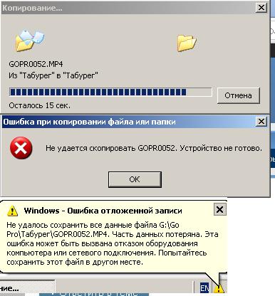

    Может кто подскажет. Раньше такого никогда не встречал.
    Недавно купил юсб диск usb 3.0. WD my passport 1TB.
    С 7кой работает нормально, на хп требует доустановки дров. Я поставил WS SES DRIVER. Всё работает хорошо, но...
    При копировании больших файлов, обычно это фильмы и видео частенько выскакивает эта самая пресловутая ошибка отложенной записи.
    Из-за чего это может быть?
    Копирую файлы\папки и тут на тебе - ошибки на экране, на семёрке такого не встречал.
    Диск в NTFS или в FAT-32 отформатирован???
    Если в FAТ -32,то файлы весом более 4 гигов не загрузишь на диск!!!
    Или тупо не хватает питания по usb,нужно от от двух разьёмов usb питание брать на диск!!!

    Ессно ntfs, про питание думал, попробую от двух запитать.

    Несколько вопросов:
    1. Ответный порт на компе USB 3.0?
    2. Длина и качество USB хвостика?
    3. Тип платформы (чипсет) на компе?

    Комп старый, пень 4 3.2. Другие порты пробывал, там диск не работает, работает только во одном порту с морды компа, в других пишет, что устройство может работать быстрее, типа якобы я USB 1 включил, и устройство не определяется. USB 3.0 и в помине там нет. На ноуте кор2дуо. Актуальность ноута 2005-2006г. IBM t60. Работает без проблем в любом порту - тоже хп стоит.
    В общем первым делом попробую купить провод на юсб 3.0 с дополнительным питанием.

    Думаю, проблема в ошибках по интерфейсу USB.
    Для начала попробовать качественный и короткий (не более 0,5 м) кабель.
    Второй вариант: использовать внешнее питание для винта, т.к. винт может чрезмерно нагружать линии питания.

    Кабель у диска и так короткий, 0,2-0,3м где-то. Доп питание попробую. Бк в пк мощный - 600вт. Недавно поменял.

    Дело не в БП компьютера, а в контроллере, управляющем USB портами - южным мостом.

    не хватает питания по юсб, попробуй другой кабель, втыкни сзади в порты, а не спереди, если изначально втыкал спереди. Ну и найди кабелль двойной, как уже тут говорили.

    prv21, я тоже думаю питания не хватает. Ведь папки с фотками и файлами большие (по100гб) копировались без проблем. Именно проблема с большими файлами. И когда ошибка, то звук, как вытащил юсб девайс. Хотя в "моём компьютере" буква диска остаётся.
    В задних портах как ни странно не работает, пишет ошибку снизу в трее, типа устройство может работать быстрее, как будто я 2.0 устройство включил в 1.0 юсб. Я сам понимаю, что сзади питания больше - в мать впаяны провода, странно.
    Доп питание обязательно проверю, просто нет двойника на такой коннектор, как в диске этом юсб (по-моему штатный 3.0 юсб коннектор).
