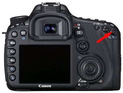

    Кто знает как перевести джостик на 7D чтобы им выбирать фокус
    Если ты имеешь в виду выбор точки фокусировки, то
    в режиме готовности камеры к съемке, глядя в видоискатель, нажимаешь указанную стрелкой кнопку, в видоискателе загорается постоянно активная точка фокусировки. И джойстиком гоняешь эту точку, куда тебе нужно. Нажатие на джойстик под прямым углом ставит точку в центр.

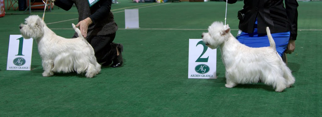

    Kitty, вот именно такое как по ссылке фото мне нужно будет сделать
    Это снимали на ЦСКА -- там еще более менее со светом, даже без вспышки. Статики как раз больше, по крайней мере на племенных рингах. Динамика это аджилити или показательные выступления Но это не наше Даже проход по рингу не имеет особого смысла снимать, ибо движение интересует зрителей на месте и эксперта. В идеале нужно еще и третье место что бы в кадр попало

    Влад (Псарь), Если судить по фото, то:
    1. нужно 24-70 (идеал) или 24-105 для того что бы все три места влезли в кадр.
    2. диафрагма была открыта, т. к. мало света и грип маловата (разницу видно по тексту на табличке)

    Butchersmeat, 24-105 скорее всего снимали вот этот кадр
    Но мысль уловил Спасибо
    Должно быть именно две собаки на фото? Для сравнения?
    Нет. Это итог ринга. Скажем класс "Щенки" -- в нем 5 щенков. Их посмотрел эксперт, пробежали они пару кругов, на столе их посмотрели, и в конце присваивают места 1-2-3. Их в стойку ставят , как на фото , и в это время нужно сфотографировать И так по всем классам Сравнение могут снимать, а могут и не снимать. А вот расстановку по местам --- обязательно.
