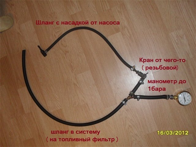

    Ну типа ап. Короче +200км:
    100км - спокойной езды(2000-2500 об) мульт держится +2.3, адд - минус 1.6
    100км - немного агро (3000-4500) мульт вырос до +3.1, адд - минус 1.6
    Решил сперва сделать опрессовку и посему собрал сей нехитрый девайс
    Думаю будет удобно. Хочу сделать несколько замеров 0,2 бара, 0,3 ... и тд до 1 бара.

    Цитата Сообщение от walerka Посмотреть сообщение
    а говорил
    Ну так, шланг от насоса, который тихинько утащил когда-то у бати. Манометр советский, купил на одном белорусском аукционе. Тройник самопальный из медных трубок, знакомый варил. Кран от какого-то трактора, у бати в гараже в прошлом году нашел, забрал - пригодился.А вот шланг топливный с хомутами купиииил.
    А не проще просто с запаски
    Ну я немного ленивый спускать-качать. А так я подключил, немного краник приоткрыл до нужного давления и закрыл. У краника довольно большой диапазон открытия

    две трубки по 10 см+тройник: в разрез РДТ + трубку метра 3+ твой советский манометр и в салон смотреть сколько надует
    Ну так я только для этого и приобрел этот манометр(до 1 бар)

    Выкроил сегодня 2 часика, решил замерить давление наддува. Самопальный тройник оказался дырявымна соединении, так что пришлось колхозить из набора от капельницы. Получилась довольно хрупкая конструкция, поэтому ехать с ней не решился. Так вот вопрос "На ХХ ни капельки наддува нету, один вакуум", раскручивал до 3000-4000. Как так. Ртом в шланг надувал до 0.3-0.4 бар, так что манометр не мертвый. Подключал в "разрез" шланга РДТ и шланга от блиддера. Хотя впускной при повышении оборотов раздувается, значит какое-то давление должно быть. Где я накосячил

    rid9, на ХХ, вакуум и будет, нормальный замер наддува - только при нагрузке, в движении... Тройник возьми от форсунок стеклоомывателя (даже вазовский, например, есть и пластиковые и металлические), я так сделал, нормально держит.

    Ну на ХХ я в курсе, а вот на нейтрали, на повышенных, разве не будет небольшого наддува?
    А вот про него я забыл, спасибо
