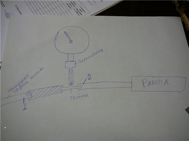

Только вчера пол дня потратил - выбирал манометры, шланги и в итоге ниче не купил. Манометр нашел с резьбой 1/4" вроде до 6 бар (на 10 бар был, но у него шкала по 0.5 бара - не информативно). Ты в соседней теме писал, что резьба на 10, это на манометре или на рампе? Какие шланги брать? И еще, на сколько я помню, напорный шланг на рампе от бака идет металлический, а потом переходит в резину. Интересно, можно ли этот переход разъединить и туда врезать шланг с манометром? Чё-то не хочется рампу раскручивать.

Я думаю сначала давление померить, если будет отклоняться немного от заданных параметров, тогда можно и сетку почистить. Не хочется лишний раз бензонасос откручивать. Я ж туда еще не лазил ни разу, хотя ручки чешутся![]()

| Получено: 0 Отправлено: 1 |
FalconM, за рисунок спасибо. Я как раз про это и спрашивал.
