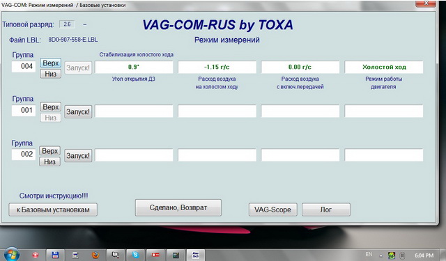

    Доброго времени суток. Сегодня, копаясь в Ваг-коме, обнаружил одну непонятную вещь - в 4-й группе расход воздуха на холостых в минусе
    А с утра значение было - минус 1,56, по LBL-файлу пределы -1.1...+1.1. Почему все-таки минус? Подсос? По лямбде:
    адд. - минус 0.8
    мульт - плюс 3.8
    Расходомер в пике -127(правда лог писал на 2-й передаче)
    ДЗ - чистая и адаптированная.
    У кого какие мысли ?
    Практически уверен, что некорректный перевод. Скорее всего речь идет о коэффициенте коррекции расхода воздуха, некий коэффициент адаптации, подобный мультипликативу и аддитиву.
    http://s-u.su/s/8gjruots.png

    По допускам до -1.1.
    Этот скрин вечером делал, утром было минус 1.56.
    На неделе соберу приблуду для измерения давления топлива и тогда померяю + опрессовку сделаю. Меня интересует вопрос почему минус, как расход может быть с минусом?
    Ну не знаю график по ДМРВ плавный до 127(вроде норма). Мультик поднялся после часовой поездки по трассе, раньше был 0.8(не помню + или -). Надо будет последить за ним.

    По поводу некорректного перевода - скорее всего он и есть, вот англ версия
    4,0,Idling stabilisation
    4,1,Throttle body angle,0-5 deg
    4,2,Air mass auto(P/N),learned -1.1-1.1 g/s
    4,3,Air mass (in gear),learned -1.1-1.1 g/s
    4,4,Operating mode,Idle/throttle/enrich
    Судя по этому, как и говорил AWAS это значения некой коррекции по расходу воздуха - на холостых(P/N) и под нагрузкой (in gear). Отсюда можно наверное сделать кое-какие выводы. Например, под нагрузкой расход воздуха нормальный(коррекция 0), а это значит мультипликатив растет из-за низкого давления топлива(Скажите мне, пожалуйста, что я не прав ). Хотя тогда неясно с холостыми. Значение laerned по воздуху уходит в минус и в тоже время аддитив тоже минусовой. Где логика? Или возможно они работают в связке(коррекция по воздух и по лямбде)? Короче я запутался.

    Возможно этот коэффициент учитывает состояние дроссельной заслонки.
    Может. ДЗ мыл недели 2 назад. Угол открытия стал 0,9 град, хотя может быть и 0. Может из-за этого
    Вот что переводчик выдает
    Ну я этим онлайн-переводчикам не верил бы. Точнее это будет как-то так: "Расход(масса) воздуха на холостых (для коробки-автомат(парковка/нейтраль), изученное -1,1-1,1 г/с". "На холостых" - прочитал между строк

    Покопался немного в сети, чё нарыл:
    "Коэффициент для расхода воздуха с ДМРВ - показывает коэффициент, на который умножается значение расхода воздуха с ДМРВ. Суть этого параметра в том, что не весь воздух, прошедший через ДМРВ попадает в цилиндры двигателя. Расчет окончательного значения расхода воздуха расчитывается по формуле:
    Расход воздуха=Значение расхода воздуха с ДМРВ * Коэффициент для расхода воздуха с ДМРВ/100"
    Хотя тогда среднее значение должно быть около 1. Видимо не то.

    Покатался сегодня около 25км. Подключил Ваг-ком - непонятный коэф коррекции воздуха сначала упал до минус 0.99, а потом, в течении пару минут на ХХ стал минус 1.2. Мультик упал до 3.1(был 3.6), ездил довольно агрессивно. Короче надо сначала сделать опрессовку и топливный фильтр поменять(старый уже) и тогда проверить.
