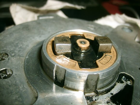

    По умолчанию пошла соляра в масло AVB

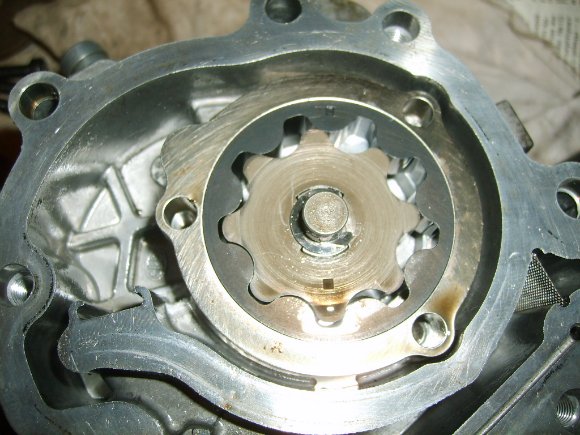

    с наступлением морозов погнало соляру в масло....на холодную прогрев...10 км езды - 2 уровня на щупе...
    Заменили кольца на насос-форсунках - та же беда...

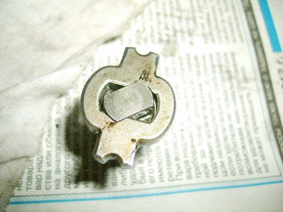

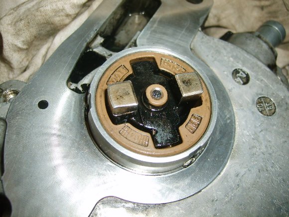

    Снял сегодня тандемник...

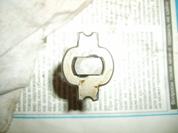

    на муфте и распредвале - выработка....

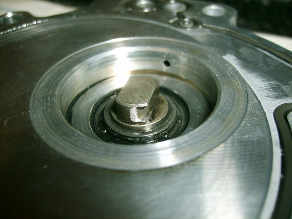

    и распредвал раздолбало...вот фото хвостовика распредвала
    Вопрос, что с распредвалом кроме замены пожно сделать ???

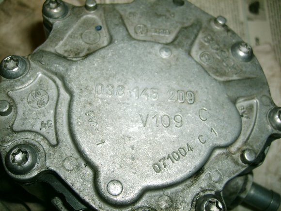

    Подходит ли на AVB (74kWt) распред от AVF (96kWt)/ По каталогу один и тот же номер.
    Passat B5.5 2004 1.9TDI AVB (74kWt) на ручке

    Поменял :
    - тандемник (б.у)
    - распредвал (б.у) + от него вкладыши
    - прокладка под тандемник
    - потертый гидрик.....
    проехал 70 км...тьфу тьфу тьфу , вроде пока нормально.
