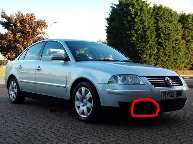

    Всем доброго времени суток!
    Недавно из-за течи масла из под сальников распредвалов поменял все сальники, все прокладки и полный комплект ГРМ, а так же из-за того что масло в течении года попадало на ремень генератора я и его решил махнуть сразу.
    Так вот вчера обнаружил со строны кондёра еле еле слышный звук шык-шык, шык-шык-шык, шык-шык. Позвонил мастеру который обслуживает мою машину уже 3-й год, он сказал, что подшипник кондёра и ролик который там же стоит менялся 30тыс. назад, так что он грешит на ремень кондёра , т.к. он работал в течении полугода в масле(сверху с распредвалов капало). Сказал что мол можно подождать когда ремень высохнет и возможно перестанет «шык-шыкать», если нет то придётся менять.
    Друзья, подскажите пожалуйста может ли в моем случае это быть действительно быть ремень кондёра? И есть ли смысл если это ремень ждать когда он высохнет?? Я так понимаю чтобы точнее определить источник нужно снимать ремень гены и ремень гены и крутить все крутящееся? если кто владеет информацией напишите пожалуйста как снять эти ремни
    Заранее Спасибо.
    фото локализации звука
    http://s017.radikal.ru/i412/1203/67/ecb77c1449f0.jpg
