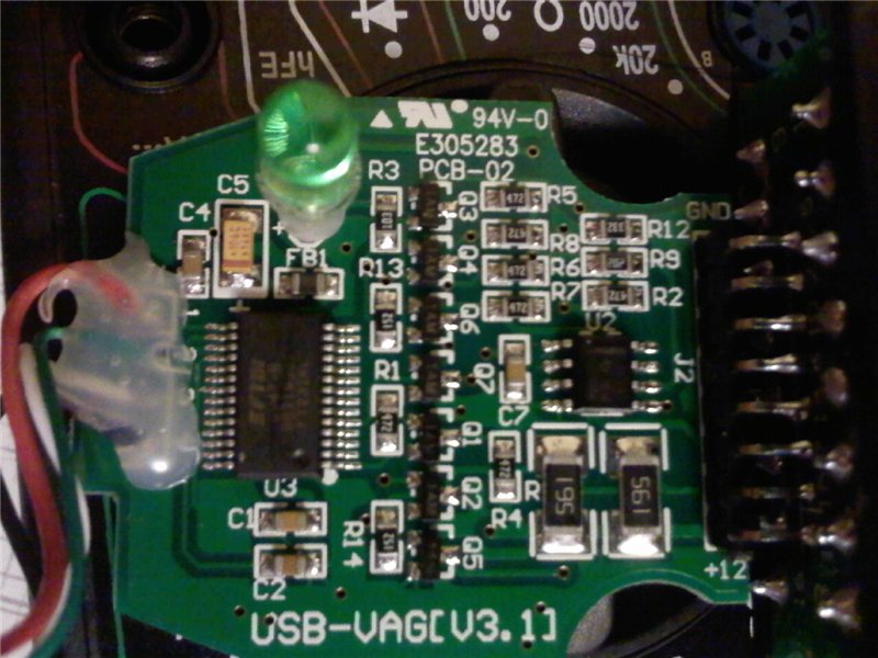

    Выручайте случайно спалил кабель ваг кома, пытался потестить гольф 2 через переходник. что могло сгореть? кабель компьютером определяеться но при попытки прочитать контроллеры выдает что типа не подключен

    Можно проверить транзисторы Q1-Q7 и питание на мс U2, а с обратной стороны есть что?

    так давай плиз по подробней, мультиметр у меня есть! на обратной стороне ничего нет, только пару дорожек

    Сопротивление p-n перехода в прямом включении (p +, n -) должно быть в пределах 600-700 Ом, в обратном в районе 2кОм. На мультиметре выбрать режим проверки диодов, некоторые приборы сопротивление p-n показывают в кОмах.
    Какой проводимости и какое расположение выводом транзисторов на шнурке сказать не могу.

    Ок вечером постараюсь все измерить

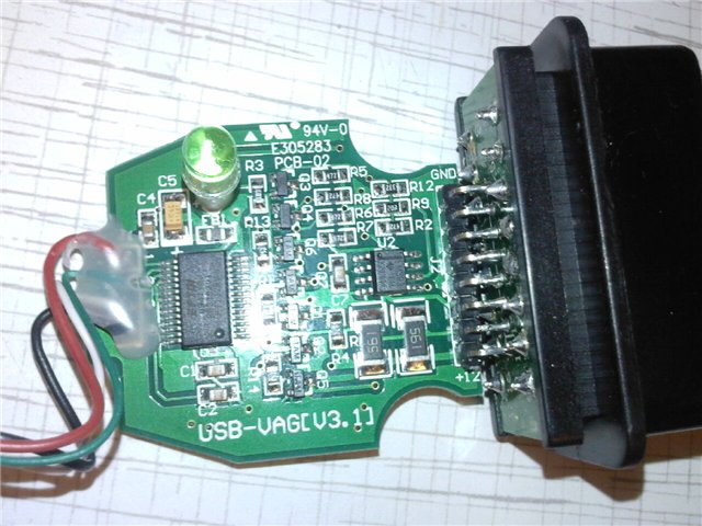

    Я тоже свой спалил через переходники. оказывается их легко можно воткнуть по другому (имею в виду не по цветам а по положению). Правда судя по фото, плата другая. Короче у меня сгорел стабилизатор 5В. поставил вместо него КРЕН5А и все. Судя по твоей фото у тебя там стабилизатор микруха на 8 ног. поищи по названию в интернете что это...
    поменял ее LM393 толку ноль.

    тоже горела lm393, поменял, заработало. Может перегрел когда паял или статикой убил?
    две штуки поменял, не помогло
