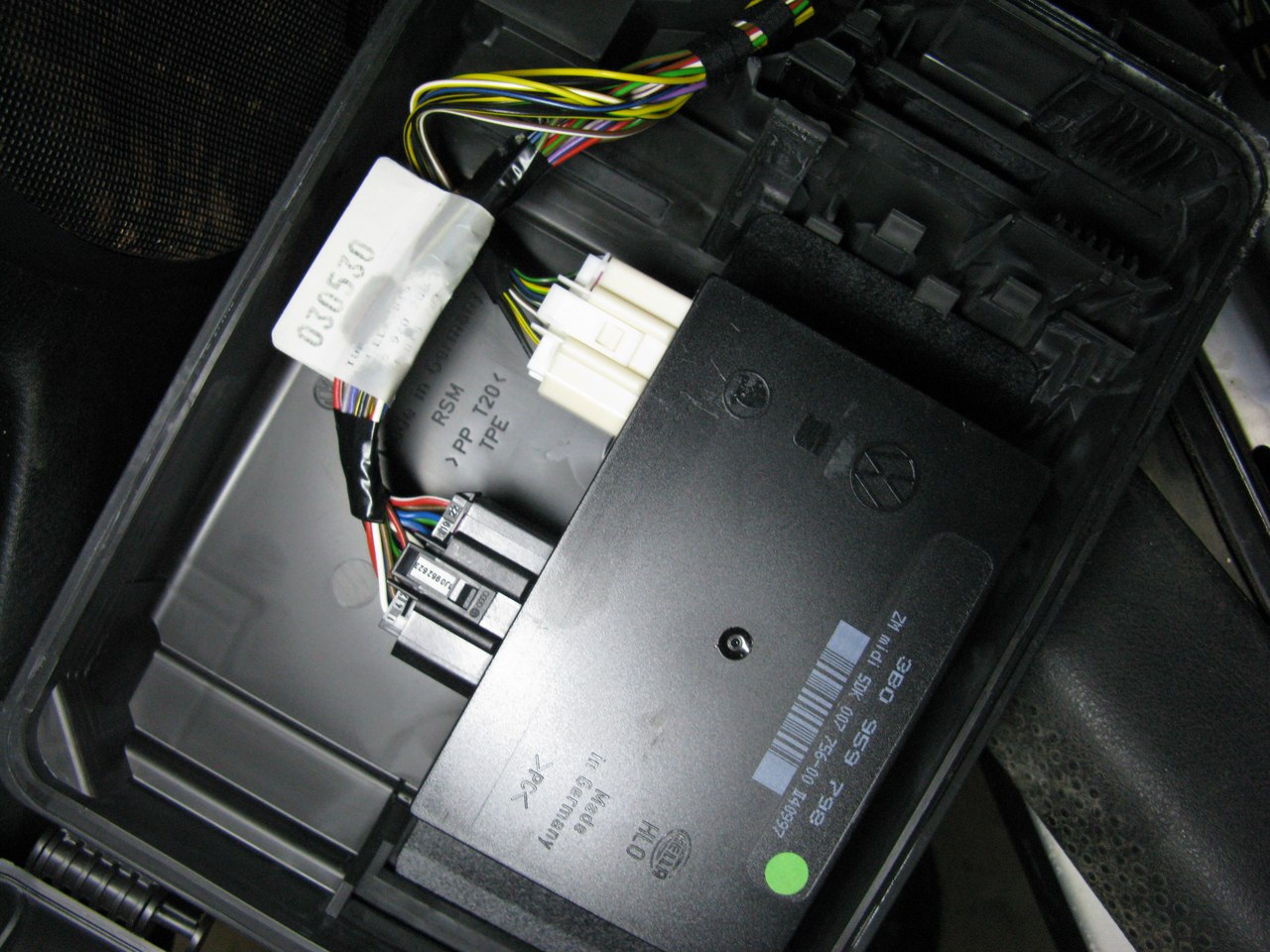

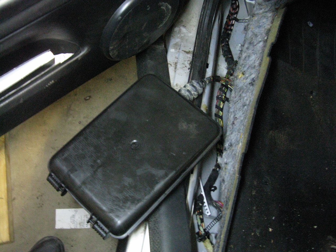

					Вся проблема в том, что уже все это сделано, лазил под ковер, блок комфорта сухой и следов какой либо влаги там нет, предохранители целы, только один контакт слегка покрылся белым, но это было сразу же шкуркой снято....все равно не работает =(

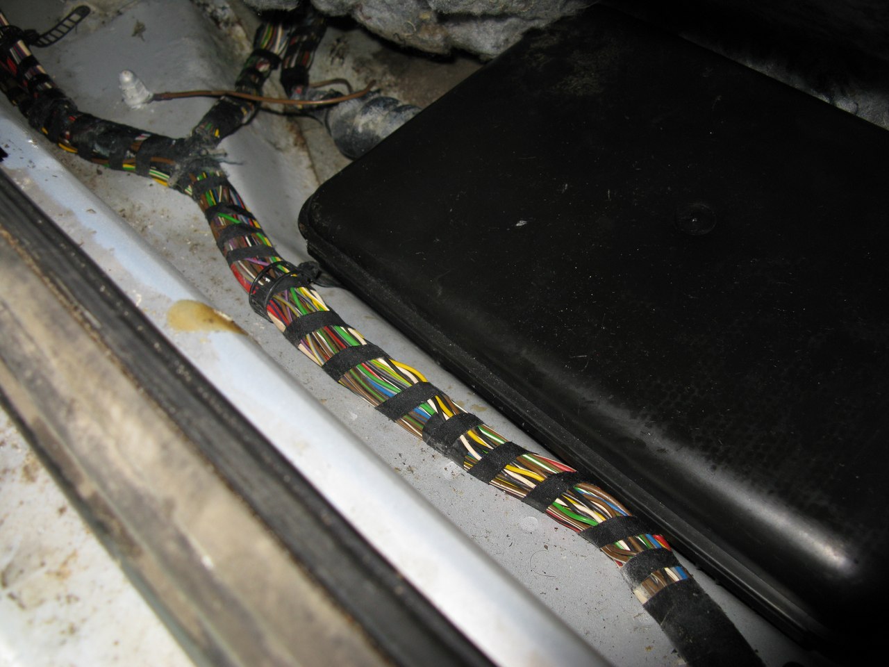

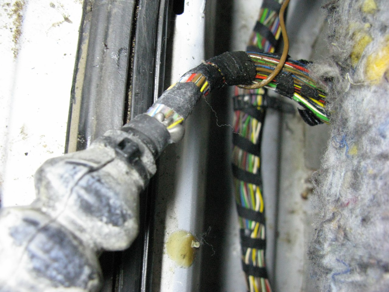

					Gumanoid_AN, Смотри проводку от блока комфорта ( которая на полу ) визуально она выглядит хорошо но в стыках разветвлений полная .опа.По подушкам тоже такое было и тоже от влаги под ковриком - снимал датчик удара и сушил на батарее потом стёр ошибку и усё.

Я лазил смотрел проводку..
а как полностью ковер извлечь из машины? а то я там чуть с ума не сошел, чтоб достать блок комфорта)))
и еще вопрос: можно ли где-нибудь этот жгут проводов от блока комфорта купить отдельно??![]()

					день добрый, я когда ковер сушил, снимал сидушку, а потом ковер поднимал до тунеля, подпирал его брусочками и включал печку! А с подушкой тоже была такая ошибка, почистил контакты и она сбросилась!![]()
