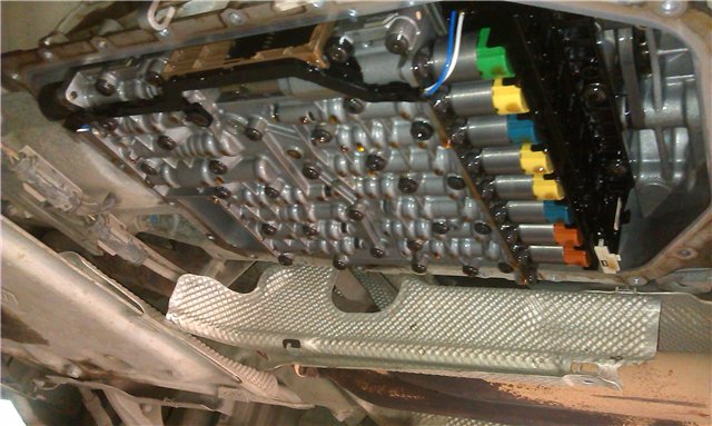

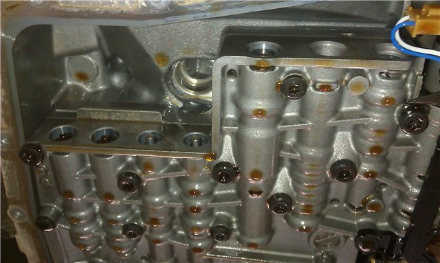

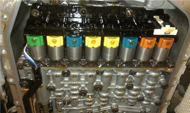

    Короче, масло заменил, адаптацию сбросил - езжу кайфую

    Здарова! А я тебе чего говорил!слушаешь тут Ваню....
    Срленоид не менял?

    Главное, чтобы все было ОК потом.
    Дурость сделал.

    Нет, а зачем? Да и который, их там много
    Дурость сделал.
    Ой, прекрати, вы бойтесь дальше, я уверен в своем решении, делали все при мне, очень аккуратно, особенно прикольно смотреть как темное масло в светлое превращается, да и запах масла совсем другой
