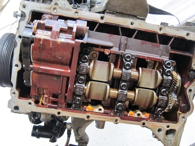

    собственно вопрос в заголовке. чем отличаются эти два мотора (конструктивно) и какие у того и другого детские болячки и слабые места. Машина 03 года (Е46ti), мотор скорей всего N42 ? или может быть уже N46 ? по нету порыл, написано что и те и те вроде как ставили. поправьте если не прав. КРКГ болезненная штука ?
    Пробег родной 140 тысяч, хочу понять объем предстоящего геморроя в случае покупки. тачан женке, если что.
    всем доброго утра
    p.s. под коленом у мотора N42 (наверно как и у N46) какой то механизм прикручен, это чего такое вобще ?

    не масляный насос?
    неразборчиво
  12. #732
    30,227
    Получено: 6,744
    Отправлено: 4,720
    не масляный насос?
    сейчас копаюсь в отчете по капиталке этого мотора на Е46 клабе, предварительно, на сколько я понял, похоже что он самый (точнее - его привода что ли ).

    не масляный насос?
    Может балансирные валы
    Для уравновешивания валов, для более мягкой и плавной работы ДВС.
    енот, Мотор это N42? 46-другой и не на TI модели был. Нормальный мотор...немного склонен к масложору, но БМВ все кушают масло, это норма.

    Мотор это N42?
    угу.
    пнятно.
    Нормальный мотор...
    надеюсь это про 42-ой какие у него больные места есть ?
  17. #737
    Есть удачные и не очень экземпляры. Вообще 4-х котловые моторы у БМВ сами по себе не айс. У N42 расход масла, проблемы с натяжителем цепи ГРМ, у некоторых бывает тряска и перебои. Вообще кому-то везет с ним, кому-то нет. Но лучше смотри Е46 с рядной шестеркой, будет радовать ровностью работы, звуком и динамикой и надежностью!
    енот, По БМВ есть рядом отдельная тема, кстати

    n46 пришел на смену n42, на смену самому неудачному мотору концерна!!!!!
    сколько читала БМВ клаб, редко встретишь + отзыв. проблемы самых разных характеров...
    ищите трешку с м54/м52 мотором!!! либо м57!!!
    ps
    я вообще смысла не понимаю в покупке БМВ с мотором 1.8...с таким мотором может быть ФВ или Шкода...но никак не БМВ.
    n46 пошел с 2004г, до этого был n42.

    Да ладно вам)) КГРК - штука важная, это же грибок, надо менять, у моей девушки как раз е46 июля 2004г, n46. После покупки и первой смены масла стал жрать его по литру на тыщу)) поменяли - как раз полностью вкг - хрен там, в итоге у Димы капиталили голову, а разбирали в юните, там отдельная история - ибо юнит нервов потрепал конечно уххх... По деньгам вышло под 25к. На этом моторе (n42) бмв впервые и вальватроник применила... Меняли ещё два электромагнитных клапана - соленоиды на управление ваносами.
    будешь брать - смотри углы ваносов, углы VVT и померяй лучше давление масла))) кстати мотор тарахтит типа как fsi, но он обычный впрыск, рампа тупиковая (обратка и рдт в бензофильтре).
