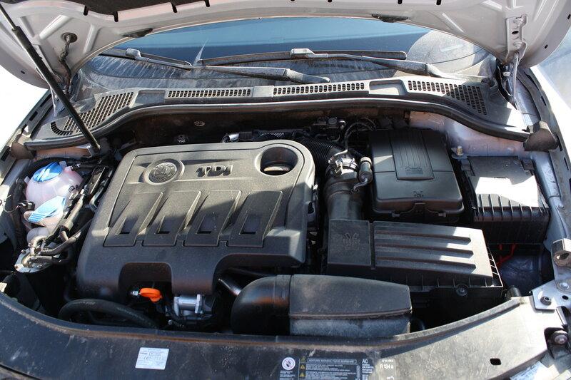

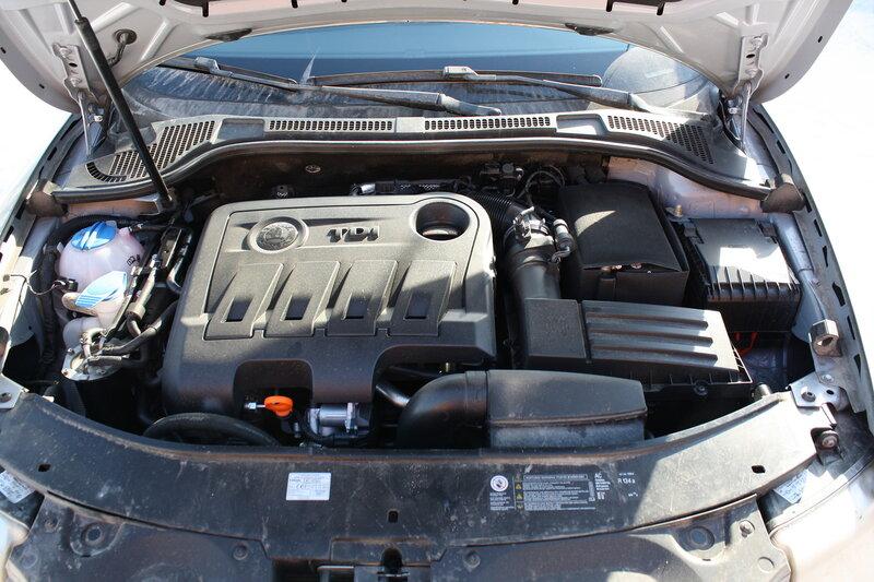

    Всем привет !!! Руки чешутся что-нибудь сделать с машиной ...идейным вдохновителем был Паша pavel, на его машину так-же инсталлировался такой комплект, а так-как моторный отсек passat B6 и skoda superb II очень похожи то фоткал свою работу.
    Моторный отсек 2.0 TDI выглядит вот так, не находите, среди пластика, резины и металла валенок на батарее смотрится чужеродным предметом? Ну или не совсем уместным
    Для эстетической гармонии под капотом нам понадобится немного денег, времени и три детали.

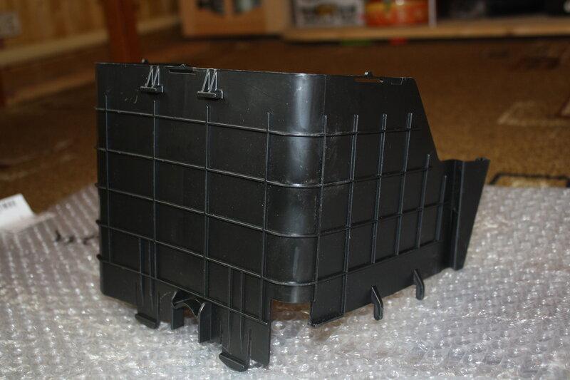

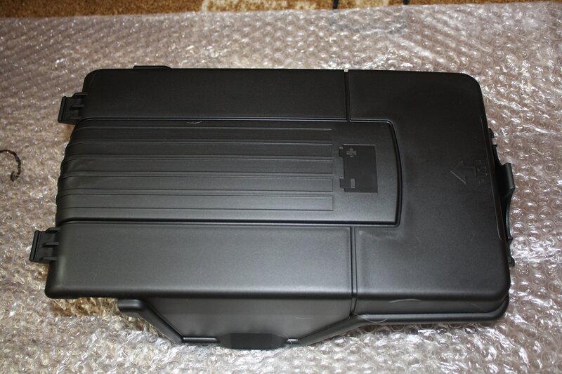

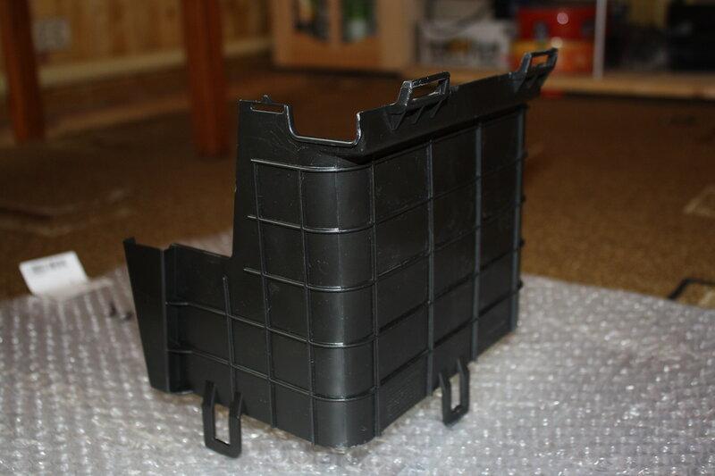

    VAG 3C0915335 - 300р/350р
    VAG 3C0915336A - 300р/350р
    VAG 3C0915443A - 260р/300р

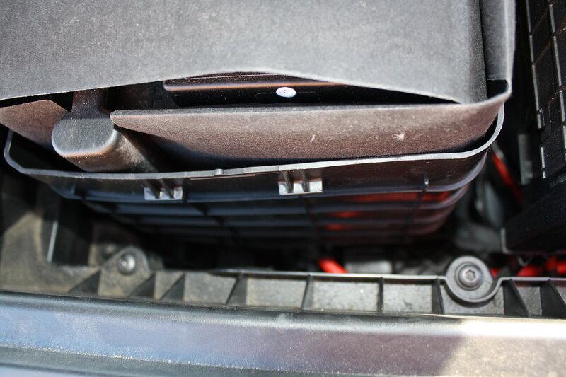

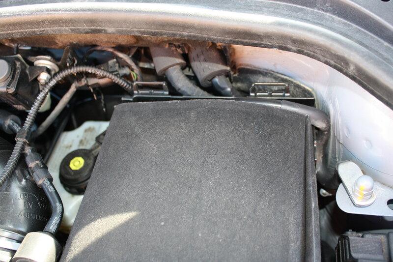

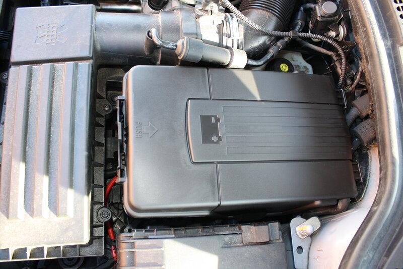

    Установка не требует каких либо усилий, надо только отключить минусовой провод АКБ от его крепления к кузову ( ключ на 13 мм) ставится сначала та часть что ближе к лобовому стеклу, внизу есть защелки и они щелкнут в момент фиксации,

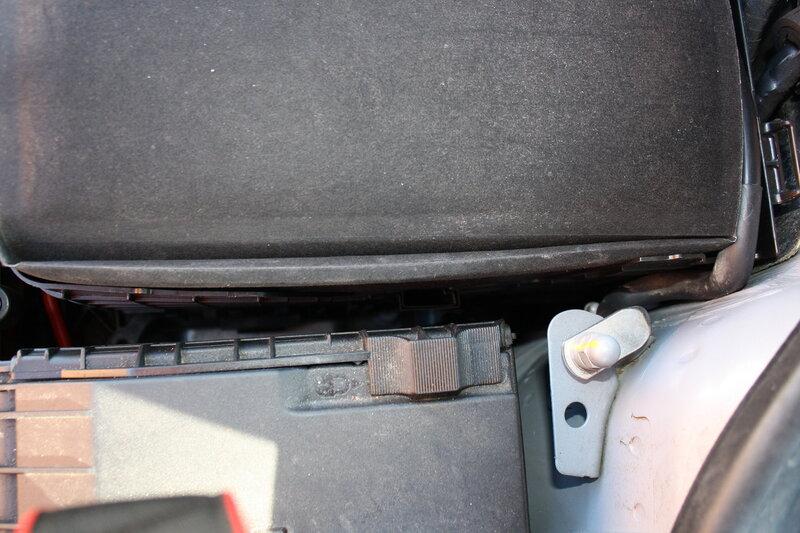

    затем ставим вторую половинку короба, она стыкуется с первой
    и так-же фиксируется защелками, тут придется приложить усилие, так-как плюсовой провод немного мешает.
    Ну и крышка встает вообще не напрягаясь
    Так теперь выглядит моторный отсек
