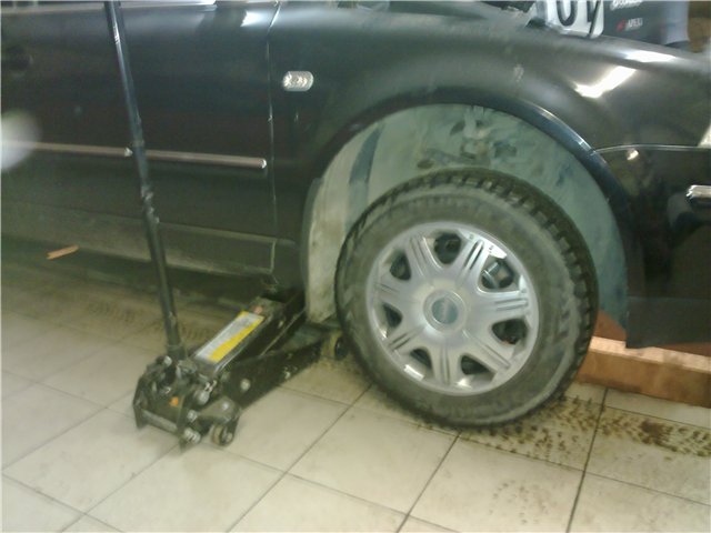

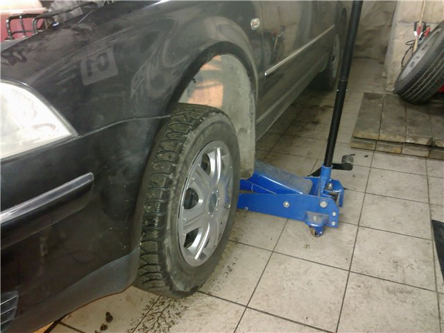

1. Ставим авто на ручной тормоз, скорость на нейтрали и поднимаем переднюю часть авто справа и слева домкратами, т.к. подъемника нет.

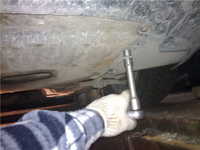

2. Снимаем защиту картера.

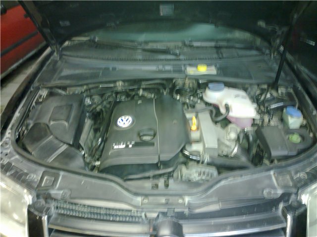

3. Поднимаем капот.

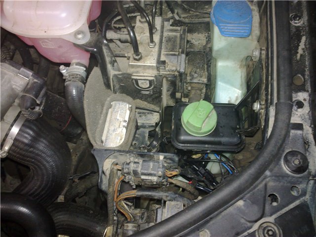

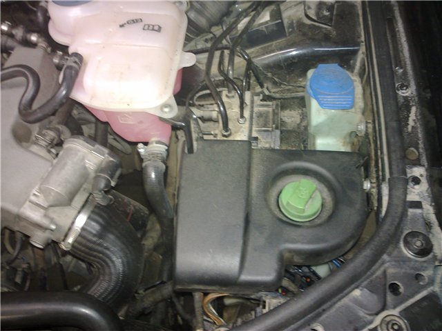

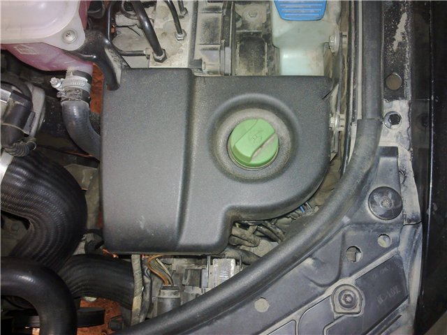

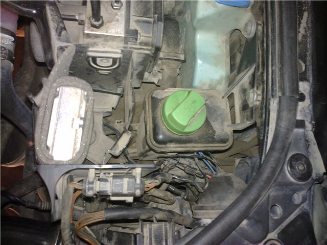

4. Снимаем пластиковый кожух бачка ГУР путем раздвижения пластиковых «усов» снизу крышки.

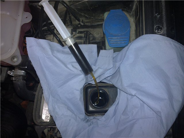

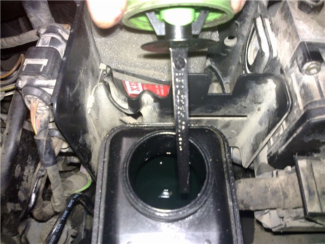

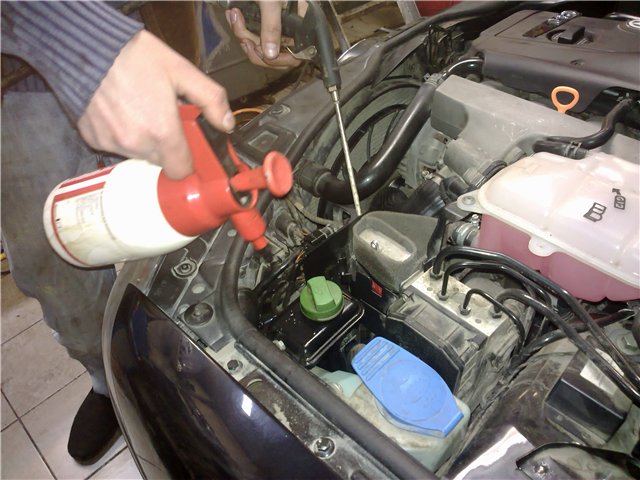

5. Откачиваем жидкость из бачка в прозрачную емкость.

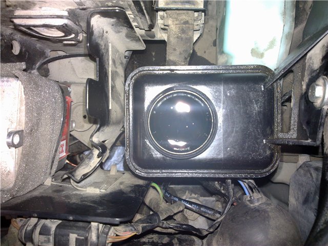

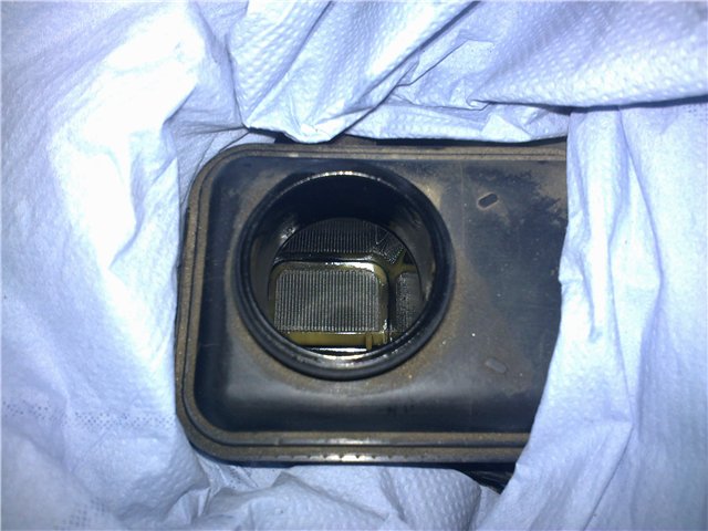

6. Откачав жидкость, видим на дне бачка фильтр. С его-то стороны и будем снимать шланг для прокачки жидкости, т.е. выход из бачка, с которого я снимал шланг, находится ближе к лобовому стеклу.

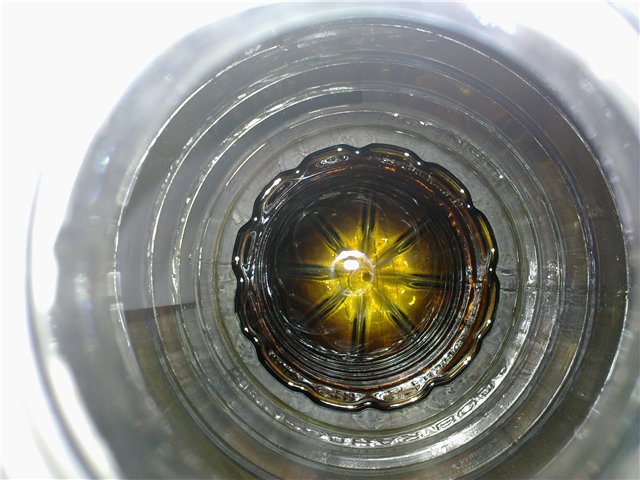

7. Вот такой цвет жидкости откаченной из бачка. Цвет ее и запах, в отличие от новой жидкости, далеко не в идеале. Цвет можно сравнить с новой жидкостью, а запах напоминает подгоревшую химию. Учитывая, что жидкость отработала два года, делаем вывод о целесообразности ее замены через два года как советуют на Форуме. Хотя, как пишут, регламента по ее замене нет, то призадуматься и сделать соответствующий вывод сможет каждый.
Кроме того, после откачки, на дне бачка, рядом с фильтром, в небольшом количестве была металлическая серебристая пыль. Вывод….

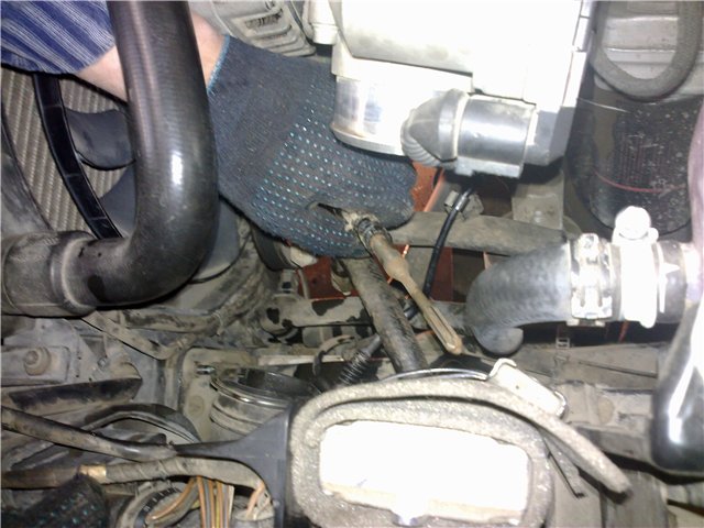

8. Данный инструмент я использовал для демонтажа заводских хомутов. При его отсутствии можно использовать пассатижи с длинными клювиками.
9. Съемником для хомутов сжимаем и отводим хомут шланга и снимаем шланг с носика бачка.

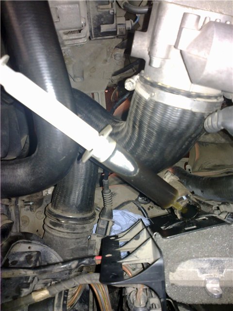

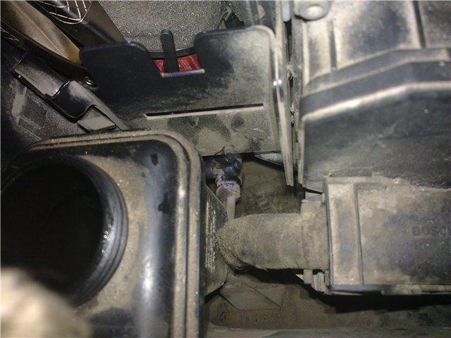

10. Для того, чтобы не сильно загадить отсек и провода, откачиваем, сколько получится, жидкость из шланга.

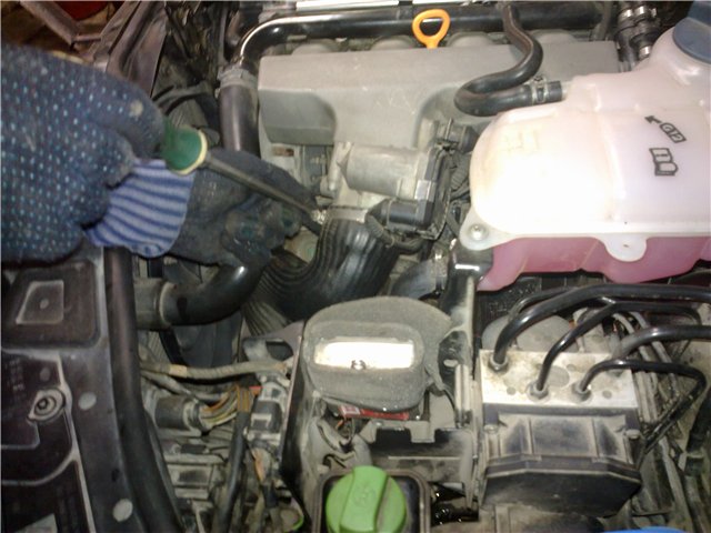

11. Для удобства снимаем воздушный патрубок от интеркулера к ДЗ. Для этого снимаем хомут около ДЗ, поднимаем верх скобу крепления патрубка к интеркулеру и вынимаем патрубок. Не забываем заткнуть отверстия ДЗ и интеркулера тряпкой.
12. Для того, чтобы опустить шланг вниз и окончательно не испачкать отсек с проводами глушим шланг любой подходящей по диаметру приспособой.

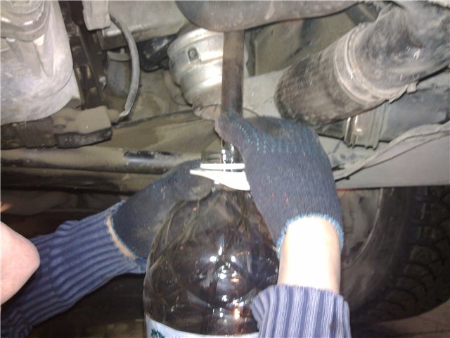

13. Опустив шланг, вставляем его в прозрачную емкость и даем оставшейся жидкости из шланга стечь. В дальнейшем данную процедуру легче проводить вдвоем, но и одному можно справиться.
14. Осторожно!!!! крутим руль влево и вправо до конца, дав оставшейся жидкости в системе стечь в емкость.

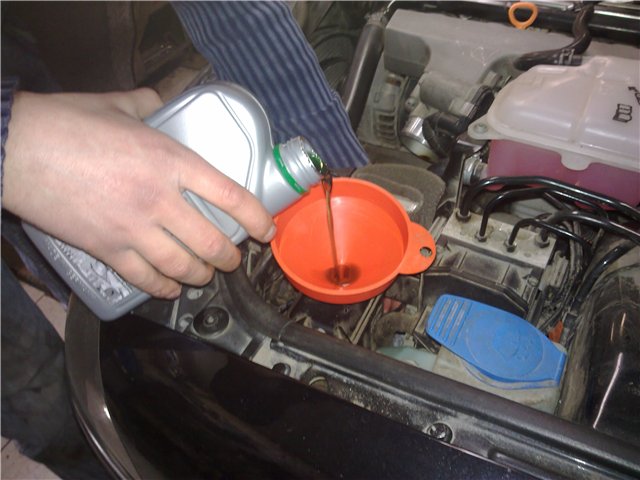

15. Теперь занимаемся промывкой системы. Для этого заливаем жидкость в бачек и опять, осторожно!!!!, крутим руль вправо и влево до конца. Прокручивая руль и долевая жидкость в бачек желательно не давать завоздушиться системе. Данную процедуру проводим до того момента, пока во второй банке останется половина жидкости. В обратной последовательности надеваем шланг на бачек ГУР и воздушный патрубок. Фото делать нет смысла.
16. После промывки, долив жидкости до верхнего уровня бачка, заводим двигатель. У меня насос ГУР шумел пару секунд. Это нормально. Немного вышло воздуха. Подливать жидкость во время первого запуска двигателя мне не пришлось. Заглушив двигатель, я дал время воздуху выйти из жидкости в бачке.

19. Надеваем кожух бачка ГУР.
