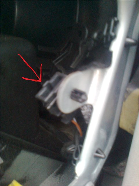

    Приветствую друзья! Сегодня решил убедится своими глазами есть ли подушка безопасности со стороны пассажира. Вскрыл боковину...и увидел фишку(к ней кажется два провода идут из глубины) Для чего?

    Похоже это разъём на подсветку воздуховода.

    Chiko001, Это как?

    Практичные немцы сразу сделали проводку в базе.
    А уже по финальной комплектации автомобиля торпедо ставятся с дефлекторами с подсветкой или без.
    У тебя дефлекторы воздуховодов без подсветки.

    Интересно. Где же практичные немцы поставили разъемы для-cd changer и для электрошторки...ну и еще много чего нет.

    Как раз практичные немцы лишнего делать не будут. Если этого нет, то и провода тынуть не будут.

    А бывают и без подсветки? Ни разу не видел. Скорей всего их тогда кто то отключил что бы не светились. А может что бы не светилась половина из них т.к. эти лампочки в воздуховодах часто горят, а заменить их можно только вооружившись паяльником.

    Так все таки это разъем от подсветки воздуховодов?
    Nuvolari, Cd changer у меня отсутствует...и проводки нет нигде(пока не нашел)все облазил.

    Да и без подсветки бывают. У меня например ее тоже нет, данный разъем свободный.
    На форуме есть темы как вкорячить подсветку...

    Дефлекторы такие же, но нужна будет лампа для каждого из них.

    Ну да о чем я и говорю вся переделка сводится к вставке лампочек. Они кстати если блочком покупать дорогие.

    очень не похож на него. точнее - совсем не похож...
    (я бы вобще сказал что это что-то не штатное)

    А я уверен что штатный. Во первых он вставлен на пистоне в отверстие(прямо под него сделано)обратите внимание на кронштейн специально для нее. Во вторых я знаю бывшего хозяина авто,он вообще ничего не колхозил и никуда не лазил.Впечатление что я первый открыл крышку. А ни кто не сможет у себя посмотреть? Ведь открыть и поставить обратно крышку можно за 1 минуту без инструмента одной рукой...там и подушку видно пассажирскую.

    Всем здравствуйте! Лично у меня в этот разъём воткнут ответный разъём,и идет провод,а точнее два как раз к воздухопроводу,к тому что с права.Прослеживается он легко,так как он совсем рядом находится.Так что эта фишка на подсветку.Это точно.
    И это всё сделано штатно.

    Tiran, значит в него можно что нибудь воткнуть? Например заколхозить какую нибудь подсветку. Сколько на неё идет напруги? И на каком предохранителе она висит?

    Висит она если я не ошибаюсь,на том -же предохранителе что и подсветка прикуривателя в пепельнице.Номера точного,сказать не могу,но если очень нужно могу посмотреть.

    У меня тоже такой разъем имеется кстати (для чего не знаю) ) Подсветки нет! Машина в подписи!
