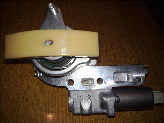

    Подскажите, в гнц возможно снять, не снимая распредвалов и цепи?
    Passat B5+, 1.8Т, AWT, 2001г, МКПП.
  8. #148
    05.02.2012
    Смоленская обл. г. Дорогобуж
    214
    Впускной РВ придется снимать, остальное не надо.

    А съемник, которым гнц стягивается где взять?
    Собственно интересует упоминаемая сетка масляного канала. Где она находится и может ли она при закоксовывании влиять на работу гнц?
    У друзей-товарищей.
    Смотри:

    сдается мне, что сетка эта у меня забилась ((. ну не верю я что с моим пробегом в 86000км цепь растянулась, или башмаки натяжителя стерлись...
    Так в чем у тебя проблема?
    сдается мне,
    Какие симптомы?

    Цитата Сообщение от igor71 Посмотреть сообщение
    Какие симптомы?
    http://youtu.be/fLmTz8kKpIA

    11
    А каковы симптомы болезни гнц у меня шум при заводе на холодную стоит чуть прогреться он утихает либо исчезает думал стартер тк двигатель работает без видимых и слышимых проблем поездил по мастерам один поставил диагноз неисправности гнц другой сказал дело вовсе в стартере

    Привет всем.Подскажите пожалуйста,вы уже как на опыте меняли ГНЦ, ответь на пару вопросов пожалуйста.У меня под капотом появился "дятел" стук с периодичной частотой (тук тук тук тук ... тишина и опять)Начал думать в чем дело но почему то сомнения сразу пали на ГНЦ потому что стук раздовался примерно где цепь,вскрыл КК и у видел странные метки на распредвалах Название: IMG_0304[1].jpg
Размер: 199.8 Кб самодельные вроде как кернером сделанные,специально чтоб было удобно считать 16 роликов цепи.И вот тут встал в ступор так как не могу понять менял его старый хозяин или нет.И хотел уточнить у вас таких не было меток или же все же это заводские?
