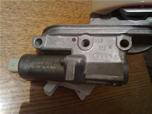

Всем привет! Подскажите, какие обозначения на оригинальном регуляторе фаз? Дело в том, что при его замене производился ремонт гбц, т.е. Заказывал много всего и при получении номера особо не сверил. Сегодня стрельнула ошибка 16396-сдвиг фаз в раннюю сторону. Посмотрел на регулятор: в заказе номер регулятора 058109088K(оригинал), а у меня буква L и слева еще цифры с буквами GP. Китай? По цене оригинала? Когда протирал номер на регуляторе, отвалился значек ауди(кольца), просто планка приклеенная! P.s. Сравнить не с чем, старые запчасти не видел.

у меня та же маркировка L(видимо замена) других обозначений кроме Ауди нет (OE). По цене 8500 р из штатов. В общем работает.
Кольца на кормусе должны быть литые! и лазером выгравирован номер!
Сдвиг фаз может быть если сбились метки на валах/на ГРМ или этот китаец не натягивает цепь как надо.
Брал оригинал, одевался он с трудом. Сейчас поменял По твоему примеру на Виктор реинз и был приятно удивлен! Там в коробке сальник надетый на направляющую фтулку, инструкция и бумажка для протирки масла!!! встал великолепно и в два раза дешевле ОЕ.
