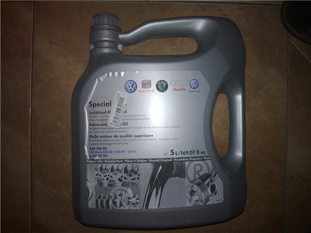

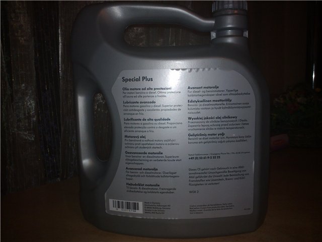

  16. #36
    06.10.2011
    Респект за отчёт. Хотелось бы поконкретней узнать про масло, которое так чудно отмыло всё. Если несложно напишите полное название.
  17. #37
    16.03.2010
    Россия, Екатеринбург
    1,484
    Получено: 68
    Пожалуйста:
