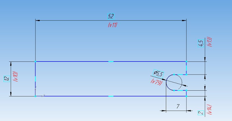

    Всем привет! Хочу сделать "чеку" (пластинку) для взвода демпфера ремня грм, но нигде не могу найти размеры. Может делал кто нибудь себе или видел чертеж, подскажите
    Как правило повторное использование будет не возможно из за того что будет не пригоден к эксплуатации.
    Я себе делал. Попозже дам размеры. Если срочно, то есть размеры в книге по руководству (1997-2000)

    143
    Спасибо огромное!
