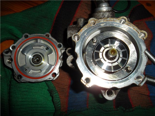

    А у кого нибудь есть схема насоса гура в разрезе?

    Спасибо. Но я немного другое имел в виду разрез по оси вала. Так принцип работы понять тяжело.
    Принцип работы пластинчатых насосов один:
    Вал- эксцентрик. На нем пластины. Либо подпружинены, либо центробежные...
