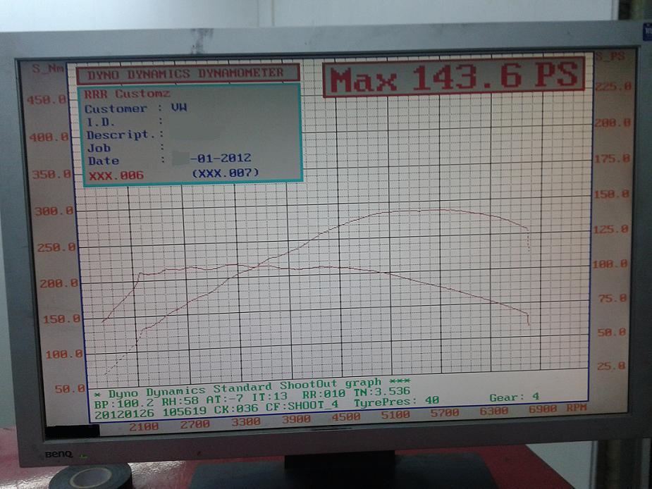

    Имеется вот такой вот график мощности и крутящего момента турбового 1.8Т, полученный совсем недавно на диностенде:
    Что вообще можно сказать про данный мотор?
    Видно ли какие-то недостатки/неисправности?
    Двигатель с каким примерно пробегом может выдавать такие характеристики?
    Пациент скорее жив, чем мёртв?
    Замерщику забыли сказать, что колёса стоят большего физического размера, чем родные, а именно 235/45/17. Имеет ли это значение? Возможно, некие корректирующие коэффициенты нужно было отредактировать точнее?
    Замеры специально сделаны на старых свечах, примерно 3/5 бака, на старых фильтрах и тд, то есть обыкновенный гражданский режим, а не новые свечи, новые фильтры и тд.
    PS: Флуд по теме приветствуется
    PSS: Очень интересно мнение людей, связанных непосредственно с работой с немецкими 1.8Т, особенно мнение уважаемого Калекса.
    Заранее большое спасибо всем откликнувшимся!

    судя по году выпуска пациент живее всех живых)) за пятнадцать лет сохранил значительную часть табуна

    Забавно, что пиковая крутильность на 10 ньютонов больше заявленного производителем Вполне не плохо! Полка момента очень хорошая!!! Про пробег...Не буду выдавать твою тайну))))

    А л е к с а н д р, Где проводил данную диагностику? И что на это сказал сам замерщик интересно? Тоже что ли сделать Пробег тыс 200... наверно да? Не не специалист, но по моему все нормально

    Вот тут задаюсь вопросом, а что если бы все фильтры, масла, свечи новые поставил? И не сказалось ли на результате то, что физический размер колёс на 9мм больше родного размера?
    Кстати, насчёт значительной части табуна, крутящий-то все 220 По-моему именно столько должно было быть 15 лет назад
    И ещё раскрою небольшую тайну, турбина стоит родная и ей те же 15 лет
    Откуда инфа, дружище? Разьве у нас в штате не эти самые 220?
    Она и должна быть такой неровной? А то, что в техникуме, что в институте, когда рисовал графики, таких волн не было
    В мячково.
    Ну он, как я понял, больше по японцам. Хотя признался, что когда-то у него был рестайлинговый. Уж не знаю почему, но он удивился цифре крутящего
    Мимо

    Цена замера на монопривод, если не ошибаюсь 2000р, на полный, по-моему 3000р.

    Замерщик обплевался, ибо у меня клиренс в районе 50-60мм + из-за фронтальника доступа к передней буксировочной петле сейчас нема, ибо пайпинги её закрывают, в общем был бы повыше-замер был бы простой-заехал, прогнили-получили результат, уехал А так времени на меня убили много

    и самые 220?
    210

    а сколько дует нет данных?
    Пару лет назад дула, как и положено 0.65.
    Сейчас не знаю
    Это пик...

    Это пик...
    Ну естессно, у меня же сток
