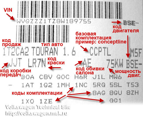

    Vjacheslav, Что то не могу понять смотри по вину у меня пробивает B4 B4 FC в этой таблицы нет ?
    WV Passat B5 Турбодизель 1.9 1999 AFN
    09.08.2010
    19,285
    Получено: 3,040
    Отправлено: 871
    У меня по вину идет такой цвет Коды цветов : X1 X1 GP В этой таблице нет его почему то Или я не там смотрю?
    Два пассата было
    Touareg Аватар для vr305
    31.08.2006
    Россия, Углич
    60
    2,847
    Получено: 115
    Отправлено: 69
    Код краски указан на бумажной табличке в багажнике, в нише запаски
    VW Passat - AJM 1.9 TDI PD, 1999 (2000), 5 МКПП, седан, черный
    Peugeot 307 - 2003 г.в., 1,6i, 5МКПП, 5-и дверный хэтчбэк, синий
    Passat Аватар для Vjacheslav
    07.03.2010
    1,243
    Получено: 82
    Отправлено: 19
    Расшифровки краски по вину двух символьная (код цвета). Нужен код краски (трехсимвольный)...
    Пример с vin-online:
    Цвет кузова и крыши
    Код J8
    Название windsorblau-metallic
    Номер краски N5Y
    По этому коду легко подобрать краску и собственно сам ремкомплект:
    Если нужен набор с балончиками то идем http://zakparts.com/shop/category_10...Audi-_-VW-(VAG
    Если нужен набор с кисточками то идем http://zakparts.com/shop/category_9/...aram=cid%3D%26
    В окошке "Search term" ваш код краски (из наклейки в багажнике/сервисной книжке).
    И получаем:

    Вроде нашёл ,но всё так запутанно!Главное чтоб эта краска подошла по тону,ведь кузов та уже выгорел за такое время.Да в экзите есть такие наборы?
    25.10.2010
    Омск
    19
    Есть
