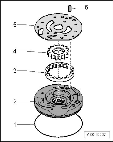

    Мужики подскажите пожалуйста, у меня такая трабла, перебрал мотор завёл всё как говориться пучком всё работает не чиго не капает, ну вот решил раз такая "пьянка" поменяю масло в коробке, WV B5 1999г 1.8 Т АЕВ АКПП, а чуть не забыл машинка простояла около 5 месяцев, ну вот завел прогрел слил масло примерно около 6-7 литров, поменял фильтр, начал заливать масло залезло около 3.5 литра, завел масло не уходит в коробку хоть ты тресни вылез с ямы пошёл рычаг попериключал на табло всё светится там D или R вобщем позицыи меняются а калёсики на месте стоят в чём может быть причина под скажите кто сталкивался с такой проблемой за ранее спасибо.

    не хотелось бы тебя расстраивать, но симптомы именно на это и указывают. Похоже, что при установке транса ты не попал вырезами его ступицы на поводки насоса и при затяжке болтов крепления сломал его.
    Сними с радиатора верхнюю трубку маслопровода охлаждения АКПП и заведи двигатель секунд на 10. Если масло не польется оттуда - снимай коробку и меняй маслонасос.

    Lugburz, старик так и есть по своей кашлорукости на вернул поводки, брат подскажи где можно их взять или заказать, буду ждать ответа
    24.08.2008
    701
    Получено: 53
    фед, придется менять насос в сборе. Поводки-часть внутренней шестерни. На картинке №4.
    номер насоса 1060 210 024, в розницу стоит около 6000 р. Деталь не редкая.
    Напиши, из какого ты города. Может подскажу кого из автоматчиков, у которых можно достать насос и гидротрасформатор отремонтировать заодно. Это около 4000 стоит в среднем.
