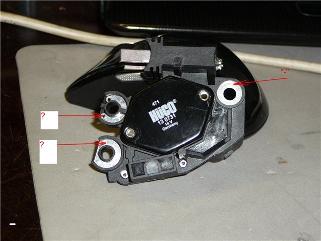

    Решил я купить новый реле-регулятор на гену "Валио". С третьей попытки привезли подходящий аналог фирмы HUGO. Недолго продлилась моя радость, так как регулятор оказался неисправным В магазине вернуть деньги или обменять отказались, сказали нужны справки, бумашки и т.д... Короче плюнул я на это дело, немного погоревал и решил, попробую перепаять таблетку от регулятора ТАЗика в свой корпус регулятора. Но когда стал детально разбираться, то пришел в замешательство, на моем регуляторе подключаемых проводов больше, чем на ТАЗе и больше чем на ВАГовском БОШевском. Схемы все, что у меня есть пересмотрел, но ничего нужного не нашел. Может кто знает, куда подключаются контакты, приведенные на фото?

    Контакты под винтами скорее всего земля, на разъёме второй контакт не используеться, во всяком случае у меня в ответной части второго контакта нету. Генератор тоже VALEO

    Земля один контакт, он указан на фото. Остальные два контакта отдельно уходят в таблетку. Специально ее разобрал для опыта. А в фишке и правда второй не задействован (сходил в машину посмотрел)

    Видимо и мне прислали палёный из старых запасов Хотя у меня Валио. А внешний вид у него такой потому, что я в нем уже поковырялся
    Может это конечно тоже отдельный минус...Не хочется снимать гену, что бы посмотреть. Но между собой они не прозваниваются.
    А зачем снимать, тоже прозвонить можно. Правда на ощюпь

    Можно конечно.. Но надо опять идти снимать регулятор. В этом регуляторе еще мощный диод стоит зачем то... Вот бы где нибудь схемку надыбать на него

    Поздно, подопытному уже сделали вскрытие Меня сейчас интересует, что за выводы там дополнительные? Если они тоже не задействованы, то я впихну таблетку от ТАЗика и будет запасной регулятор. Можно будет сделать подробный фото отчет.

    FalconM, а если их прозванить через гену т.е. с места их контакта на гене, а далее по схеме генератора сорентироваться
    Ну это ведь надо гену снимать или по крайней мере снять регулятор и умудрится туда своё жало засунуть Если никто не подскажет, то ближе к лету попробую на месте посмотреть.

    Ну вот не нашел я схему самого генератора Может у кого есть?

    Кстати у меня гена Бош, регулятор другой конфигурации, но фишка такая же (двухштырьковая) и на неё идёт только один провод +

    Видать второй запасной Самое интересное, что второй провод подключен к таблетке.

    Тут не получится заколхозить Можно конечно напряжение взять как в ТАЗе с дополнительных диодов.. Правда сразу появится жигулевская болезнь, просадка напряжения на х.х. под нагрузкой

    Если ты имеешь виду HUGO, то 2т.р жигулевский пару сотен стоит. Потом потеплеет, попробую вкорячить. Хотя как экстренный вариант в дороге, вместо регулятора можно использовать простую лампочку на 21 свечу.
