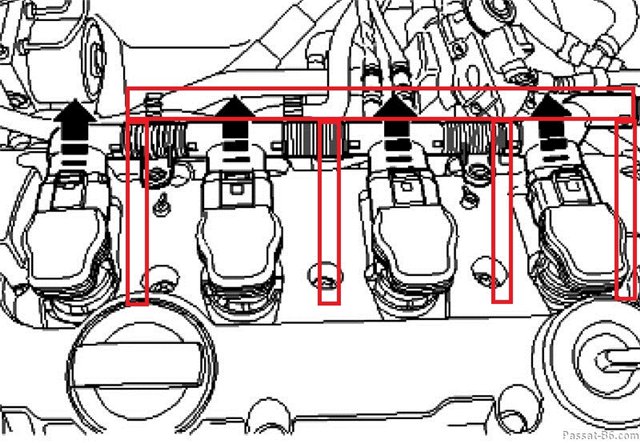

    Или поиском не умею пользоваться, или нет конкретной темы. Пришлось там-сям нахвататься. Если кому поможет - замечательно.
    Замена свечей в морозы более сложная процедура, чем я представляла. Пластик как хрусталь, работать крайне осторожно.

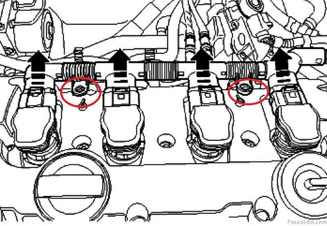

    Откручиваем крепеж
    Крайне аккуратно двумя широкими отвертками поднимаем катушки за верхнее! ребро друг за другом на 2-3см. Для хорошего рычага лучше ключик подложить.

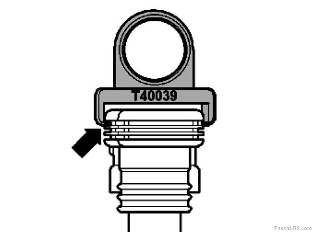

    Со съемником попроще будет)

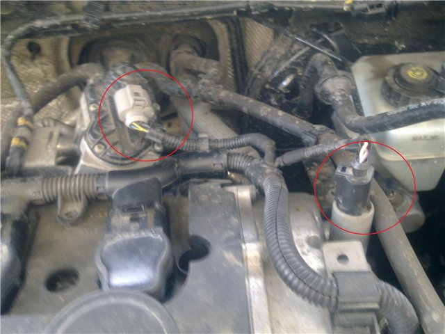

    Далее нужно разблокировать и отсоединить штекеры, извлечь катушки. Меня ждало разочарование - один сломан.
    Отсоединяем 2 разъема и извлекаем все целиком не отсоединяя штекеры
    Такой способ оказался удобнее, тем более лепестки штекеров очень хрупкие в морозы.
