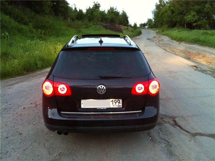

    И я наконец сделал OowoO И заменил левый фонарь на "нормальный" Теперь полная симметрия!
    Спасибо Максиму boss181 за колечки
    Сделаны очень качественно... Но сами диоды никудышные!!! ПТФ из них никакой... Если найду время - буду чего-нибудь свое мутить хотя с другой стороны... часто ли ПТФ-ками приходится пользоваться??? Я за 5 лет пару-тройку раз включал Ну и задний ход на диодах напрашивается

    У мну нормальные абсолютно как заводские. Но я не колхозил 2 задних хода, только колечки и все.
    да как габариты на 5 баллов светят! 1 в 1 Но у меня теперь 2 задних хода... Надо бы и ПТФ сделать

    Цитата Сообщение от pavel Посмотреть сообщение
    Ваг комом делал?
    нет, ножом и паяльником Мне же и ПТФ надо было сохранить... Я + проводок на фишке от ПТФ заменил на проводок от ЗХ. А его запитал от правой фишки. Ну и провод ПТФ, в свою очередь, развел на 2 фонаря. Пока там на обычных клеммниках все. Хочу нормальные подходящие фишки теперь найти, чтобы все по человечески было.
    Я ведь думаю не страшно, что не одна лампы будет, а 2 на ЗХ Комп ругается только на ПТФ... Пока еще не отключил ф-цию проверки.
