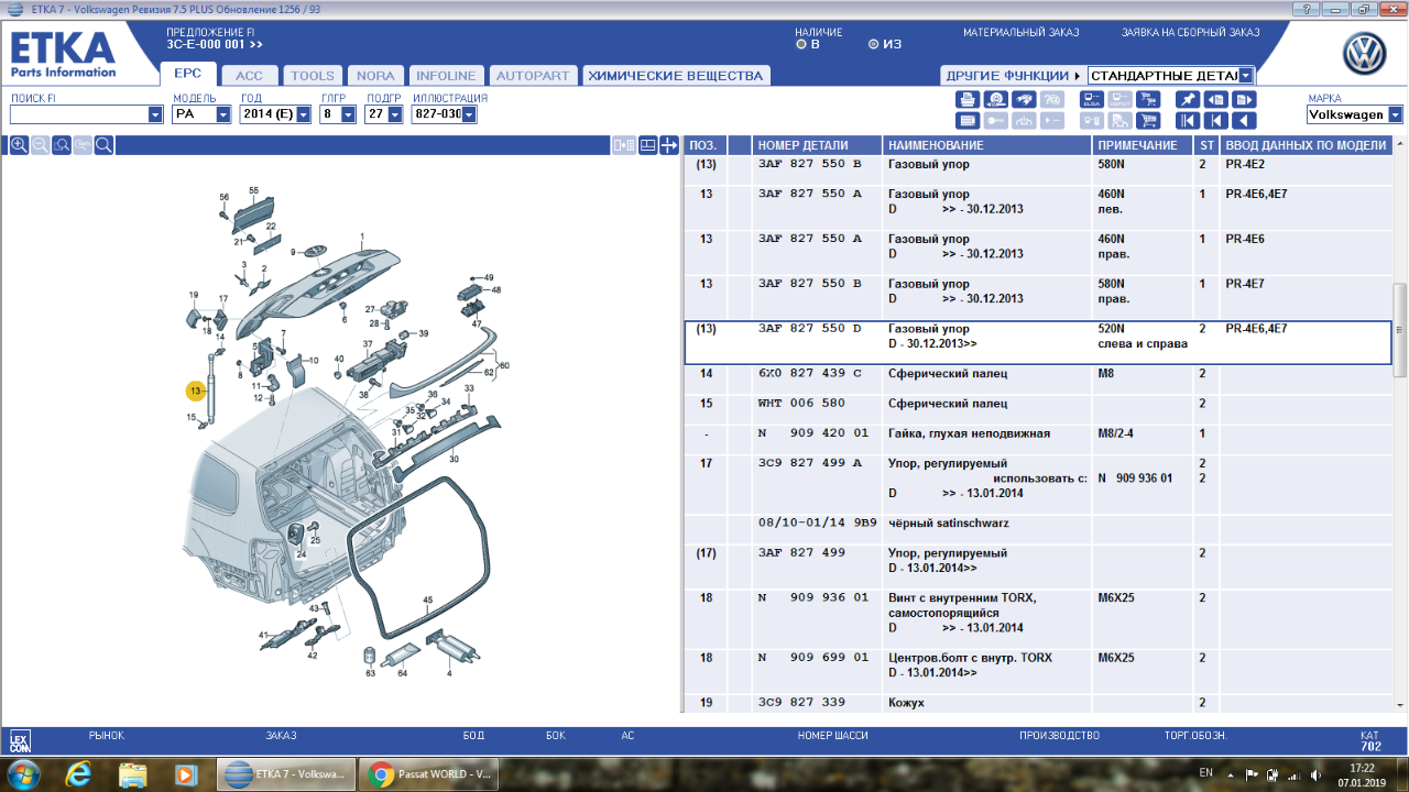

    А вот вопрос терзает, и прошу помощи разобраться, в чем именно разница по PR-кодам между 4E6 и 4E7. Кажется, что они одинаковые, но какое-то отличие все же есть.
    Что применимо для опции электропривода багажника на В7?
    4E7 SDH Tailgate/trunk lid power closing
    4E6 SDH Sensor-controlled luggage compartment opener
    я скорей всего вопрос твой не понял, ибо ответ слишком очевиден - 6ка это электро в том числе по виртуальной педали, 7ка - без оной.
    оба кода.
    соответственно для каждого из кодов своя версия блока кесси (с поддержкой виртуальной педали и без оной).
    https://volkswagen.afora.ru/RDW/Pass.../9/909-909000/

    Спасибо, брат енот
    Видимо, "Sensor-controlled" это и есть Изя, просто так назвали.
    А вообще вопрос возник ввиду разных газовых штоков на дверцу. Почему с изи они делали слева и справа по 460 ньютонов, а без изи слева 460, а справа 580.
    дам тебе пилюлю от этой головной боли - с декабря 2013 они таки взялись за ум и сделали оба одинаковые для обоих PR по 520Нм.
    решение иметь разные сценарии, да ещё и в зависимости от отсутствия/наличия изи, было действительно странным...

    При этом проблему хлопающей дверцы толком не решили. Ее суть в другом корне.
    А вот пользователей такая смута вводит в сложности выбора компонентов: разные ревизии моторчиков, разные упоры. Но по сути это все одно и то же
