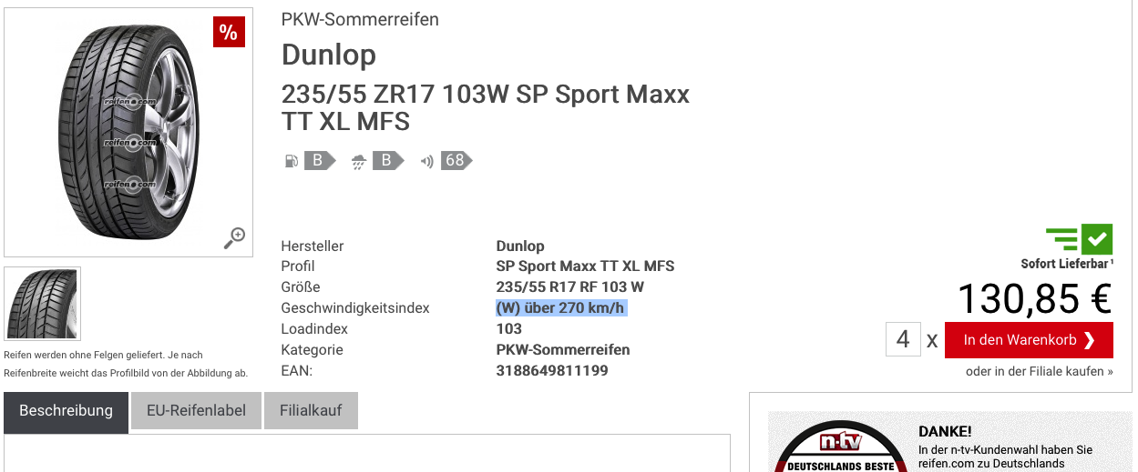

    Цитата Сообщение от ДЕД из СФ Посмотреть сообщение
    И эта конструкция носит обозначение ZR
    У меня был Данлоп Спорт Макс 235-45-17 ЗР17 93 или что-то там игрек. Диск не был утоплен.

    33,299
    Получено: 1,493
    Дай пруф. Если это так, то тема закрыта.
    http://www.michelin.ru/RU/ru/help-an...ight-tire.html

    48,680
    Больше верб сайту Мишлен, чем нашему переводчику
    Prior to 1991, tire speed ratings were shown inside the tire size, before the "R" construction type. The available codes were SR (112 mph, 180 km/h), HR (130 mph, 210 km/h), VR (in excess of 130 mph, 210 km/h).
    Из-за бугра...это архаизм, короче. И обозначает скорость.
